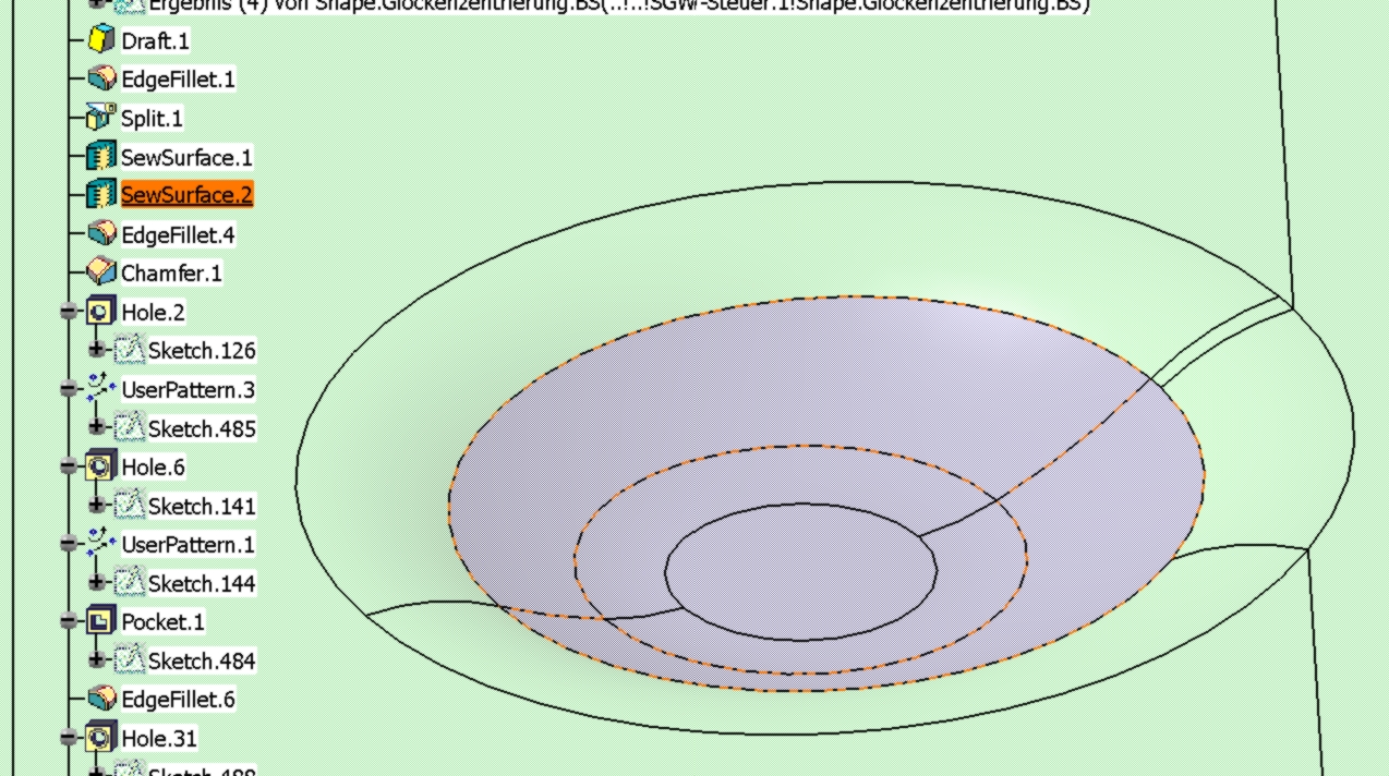

Aufgrund einer Vorgabe vom Kunden sollen bestimme Farben der jeweiligen Funktion zugeordnet werden eigentlich kein Problem aber…

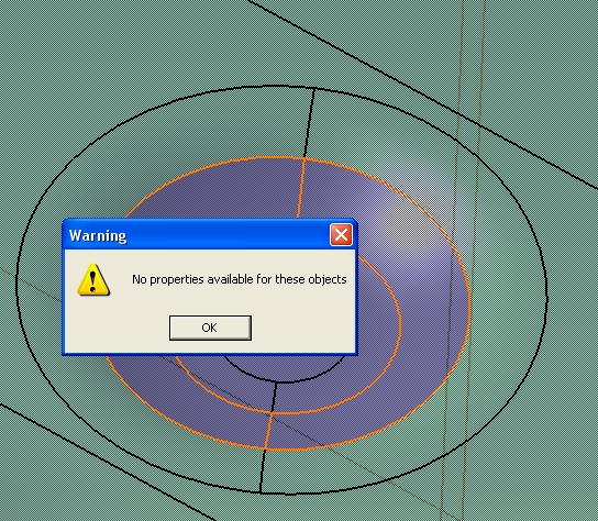

Heute hab ich eine Kalotte mittels „Fläche Aufnähen“ an meiner Trennfläche ergänzt. Nun wollte ich die Funktion grün färben, das so weit noch ging aber Catia färbte nicht alle Flächen der Funktion ein sondern nur den Äußeren Radius, der Rest bleibt weiterhin grau (siehe Bild). Na gut dachte ich färbst das halt schnell mit selektieren ein das ging aber auch nicht da ich dort weder die Eigenschaften aufrufen oder in der Graphiksymbolleiste eine neue Farbe wählen kann. Nun wollte ich fragen kennt einer das Problem? Bzw. gibt’s da ne Lösung?
Catia kann doch eigentlich egal sein ob die Fläche nun grün ist oder grau .
Vielen Dank im Voraus

ich weis zwar nicht, ob es daran liegt, aber aktivier mal den Hauptkörper und versuch es nochmal die Eigenschaften zu ändern.

erstmal Danke für die schnelle Antwort.
Das Bauteil ist bereits der Hauptkörper, das mit den Eigenschaften ist so ich kann eigentlich auf alle zugreifen bis auf die nicht eingefärbten (grauen) Flächen. Dort kommt die Meldung das es keine Eigenschaften gibt.
Die Funktion "Aufnähen" ist bereits grün eingefärbt aber aus irgend einen Grund nimmt er nicht alle Flächen mit. Kann mir nur Vorstellen das Catia was nicht an der Fläche passt die ich an den Körper "nähe".
Das Problem ist nicht ganz einfach zu erklären ist aber schon komisch das man seine Farbwünschen nicht nachkommen kann.

Hast du schonmal mit CATDUAV5 gecleant?

Hallo nochmals,
da waren nen paar Fehler drinnen aber nun klappts wieder vielen Dank für deine Hilfe, da wäre ich nun nicht so schnell darauf gekommen .
