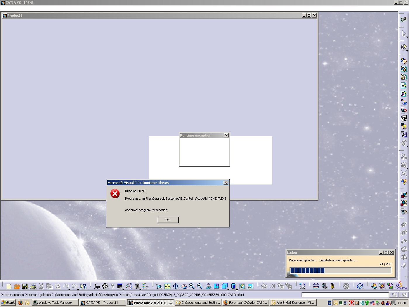

bei meinem Catia (V5R17 SP6) taucht derzeit beim öffnen großer Modelle immer eine Fehlermeldung auf. Ich hab sie in einem Screenshot angehängt. Kann das ganze vlt. mit dem Aufrüsten des Arbeitsspeichers zusammenhängen? Ich habe vor zwei Wochen von 1GB auf 3GB aufgerüstet (2x2GB module bei win32). Ich bin für jeden Tipp Dankbar!
Gruss Daniel

vielleicht hilft dir ja dann der Artikerl in der Hilfeseite weiter: http://catia.cad.de/index.php/faq/administration/8-administration/7-wie-funktioniert-das-memory-managment-in-catia
Schönes Wochenende

Danke für den Tipp!!!
Ich hab in der boot.ini den reservierten Bereich für die Applikationen auf 3GB erhöht und die Auslagerungsdatei auf 4096 MB hoch gesetzt. Und jetzt funktioniert alles super. Danke für den klasse Tipp!
