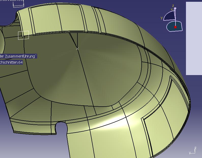

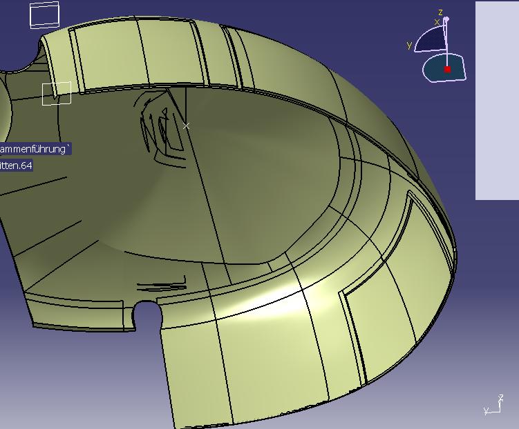

ich habe ein gewisses Problem mit Catia, welches ich auch schon bei Verrundungen etc hatte. Ich denke es ist wohlbekannt, da ich mir nicht vorstellen kann, dass ich der Einzige bin.
Jetzt zum Problem: Immer wenn ich das Trimmen durchführe verreisst es mir das Modell. Ich weiß nicht wie ich es anders sagen soll. Schaut euch enfach mal die Bilder an.

Bist du sicher, dass es dein Model "verreißt"?
Es könnte auch nur ein Fehler bei der Darstellung sein. Du könntest ja die Fläche (ggf Teilfläche) mit der "Flächenkrümmungsanalyse" prüfen, vielleicht ist es doch nur ein Darstellungsproblem.

"Verreist" ist denbar unakkurat
Es ist halb Anzeigefehler, halb... kaputt.
Was ich damit meine: Wenn man zum Beispiel die Ansicht ohne fette Konturen nimmt, sieht das Modell komplett normal aus. Probleme treten erst dann wieder auf, wenn ich versuche eine Kontur aufzugreifen, welche durch diesen Effekt betroffen wurde. Das geht dann nämlich schlichtweg nicht.

Servus rahel,
sind beide Bilder unterschiedliche Modelle oder stellen beide das gleiche Produkt in verschiedenen Ansichten dar? Aus letzterem würde ich eine Darstellungsfehler von Catia favoritisieren. Hast du schon eine Flächenanalyse durchgeführt?

HAllo rahel,
kannst du uns das Part mal zur Verfügung stellen?
Und bei der Gelegenheit deine Systeminfo ausfüllen, damit jeder weiß, ob er es öffnen kann.

Hallo Rahel,
ich wette, Du bist auf Release 16 oder 15. Da hatten wir diesen Effekt auch. Dann ist es ein Grafikfehler. Seit R17 passierts bei uns nicht mehr.
Manchmal hilft es, die Datei zu schließen und wieder zu öffnen. Vielleicht nützt ein Servicepack.
