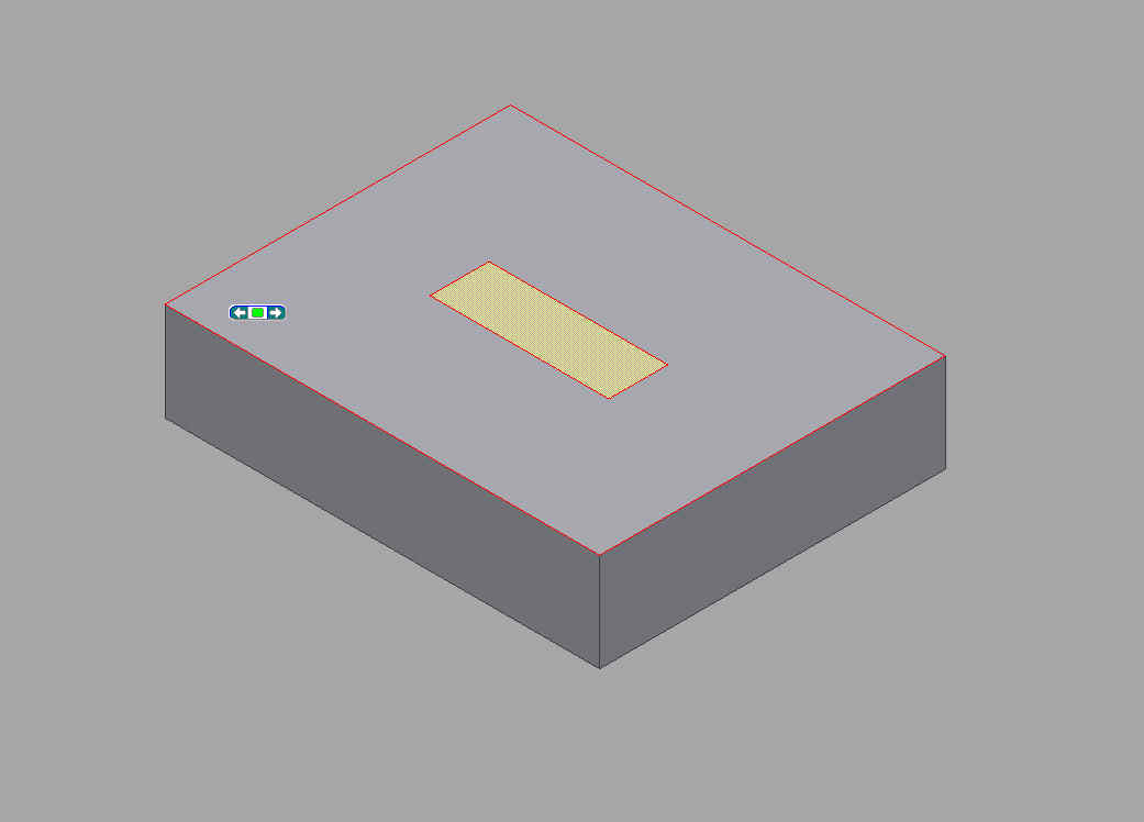

Hallo Zusammen.
bin CATIA Anfänger und habe folgendes Problem:
Ich muss eine Fläche eines Parts in mehrere Einzelflächen zerteilen. Es soll aber immer noch ein Körper bestehen bleiben. Ich komme vom Inventor, da gibt es eine Funktion die Trennen heißt. Gibt es so was im CATIA auch? In der Forensuche habe ich nichts gefunden.
Vielen Dank im Voraus

Im GSD (Flächenmodul) kann man Flächen bearbeiten (auch trennen).
Ich vermute, dass du die Fläche für FEM Berechungen benötigst (Krafteinleitung).  Fläche im GSD erstellen und im Partdesign die Fläche "aufnähen".
erstellt am: 25. Apr. 2008 09:59    Editieren oder löschen Sie diesen Beitrag!  <-- editieren / zitieren -->   Antwort mit Zitat in Fett Antwort mit kursivem Zitat
Matthias, erklär doch mal genau, was du vorhast. Einfach nur einen Körper an einer Fläche begrenzen?
Das geht im Part Design mit der Funktion Split in der Toolbar Surface-Based Features.

Hi!
Also:
Stellt euch einen Würfel vor. Ich brauche für mein FE-Programm Geometrie auf die ich Randbedingungen (z.B. Kräfte) aufbringen kann. Wenn ich jetzt nicht eine komplette Fläche meines Würfels belasten will (darf!!!) muss ich irgendwie diese Fläche in Teilflächen aufteilen (siehe Bild).
Ich hoffe so ist das Problem ein bischen verständlicher.
Danke für Eure Hilfe!
Matthias

Hallo Matthias,
in diesem Fall kannst Du die fläche einfach ableiten (extract) Der Befehl ist in der Symbolleiste "Operationen", Subsymbolleiste "Ableitungen" (Extracts)
Mörchen

Hallo Matthias,
so weit kann ich nicht werfen...
Also den Befehl anklicken und dann die Teilfläche, die Du brauchst. CATIA legt dann eine separate Fläche auf die Teilfläche. Du findest sie im Baum in dem aktiven geometrischen Set unter "Ableiten." oder "extract.") (Geht auch mit Kanten und Eckpunkten, wenn Du eine echte Linie oder einen echten Punkt brauchst.)
