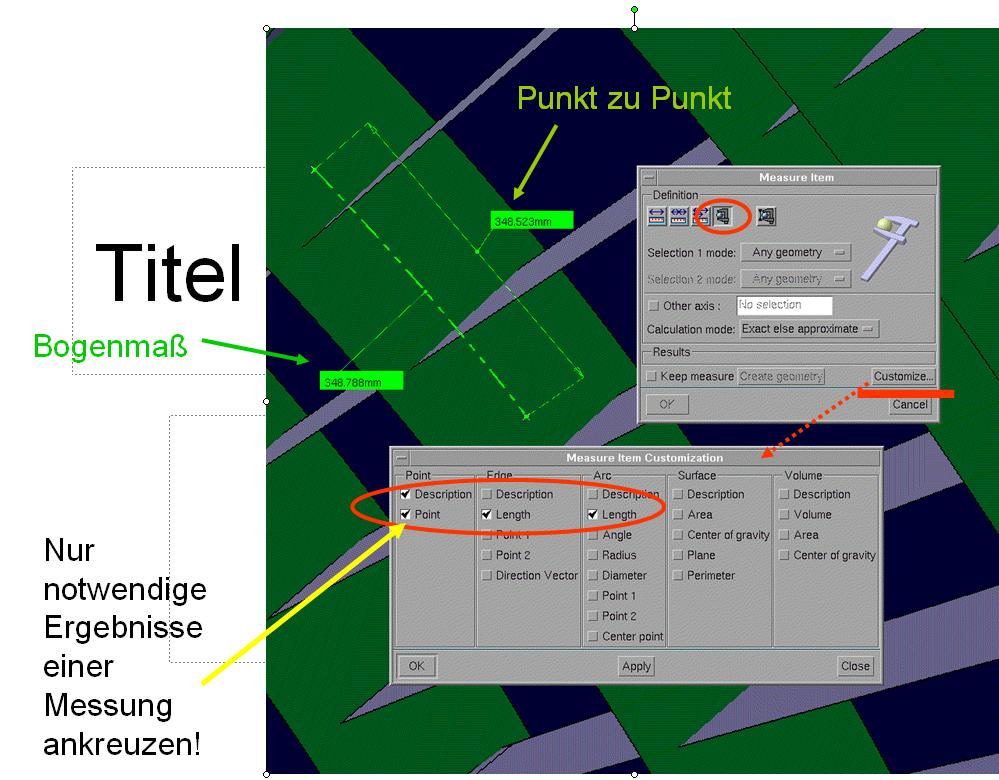

Hallo Leute,
Ich hoffe das mir hier einer einen Tipp geben kann.
Ich muß auf einer gebogenen Fläche eine Neutrale-Line erzeugen um dan auf den Neutralen-Line ein Bogenmaß raus messen. (Siehe auch anhang)
Auf der gebogenen Fläche sind Punkte vorhenden die ich mit hilfe der Neutralen linie bemaßen muß. Da diese Punkte für HAlter sethen.
Kleiner Hinweis noch ich habe leider nur eine HT2 Lizenz.
Freue mich auf eine Antwort.
Und Danke schon mal im voraus.
LG Michaela

Hallo Michaela,
ok soweit hab ich dir aber was genau ist dein Problem ? Du hast dihc das Bogenmass schon gemessen!
MFG Daniel

Der Anhang kommt vom Kunden. der möchte gerne das wir ds so messen.
Mir benötigen eine neutrale-Linie auf einen Spand um dan dir Pin-Punkte zu den Stringern abmessen zu können

Wenn ich dich richtig verstanden hab, geht es dir darum wie man eine Linie auf einer Fläche erzeugt?
zwei Punkte auf der Fläche erzeugen, Linie (Punkt zu Punkt) erzeugen, als Stützelement die Fläche wählen, Option "Geometrie auf Stützelement erzeugen" aktivieren.

Ach so. Jepa das machst du am besten so wie Bernd das sagt.
Ich frage mich gerade wer das Bidl gemacht hat und vorallem wie. den Screenshot gemacht in PP eingefügt und nochmal einen Screenshot gemacht. *ichlachmichgeradetot*
