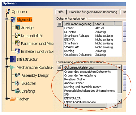

erstellt am: 29. Apr. 2008 12:41    Editieren oder löschen Sie diesen Beitrag!  <-- editieren / zitieren -->   Antwort mit Zitat in Fett Antwort mit kursivem Zitat    Unities abgeben: 1 Unity (wenig hilfreich, aber dennoch)2 Unities3 Unities4 Unities5 Unities6 Unities7 Unities8 Unities9 Unities10 Unities Nur für B Hossbach 10 Unities + Antwort hilfreich
Hallo Björn,
hin und wieder passiert es ja schon mal das Daten im Explorer verschoben oder kopiert werden, hier gibt es als Hinweis das auch Suchreihenfolgen vom ADMIN eingestellt sein können.
Gruß Lutz
