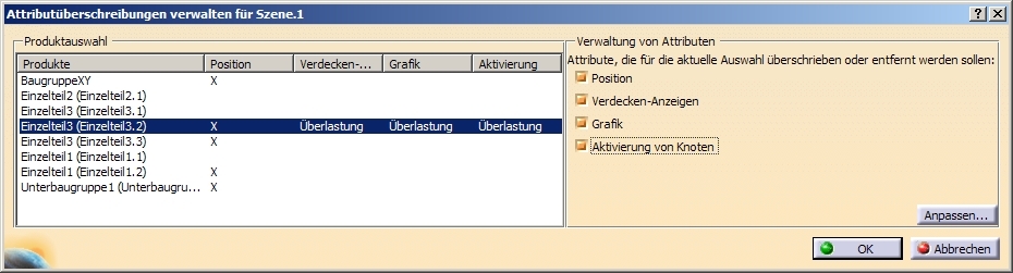

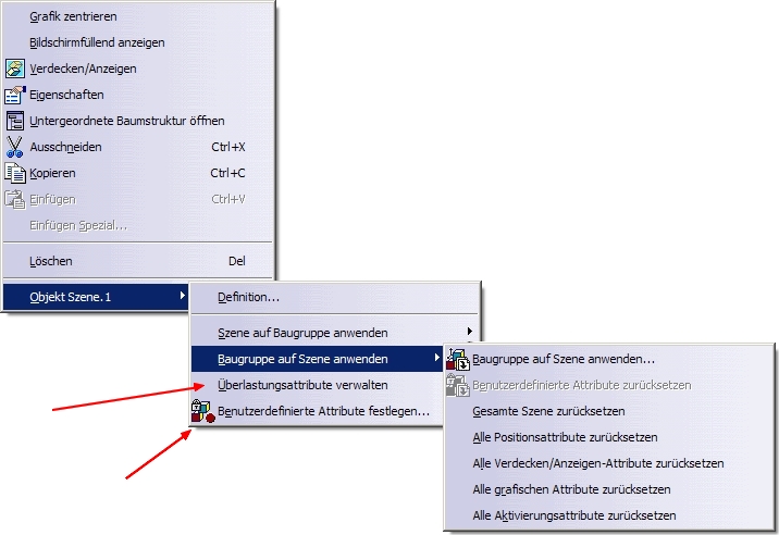

erstellt am: 16. Apr. 2008 20:46    Editieren oder löschen Sie diesen Beitrag!  <-- editieren / zitieren -->   Antwort mit Zitat in Fett Antwort mit kursivem Zitat    Unities abgeben: 1 Unity (wenig hilfreich, aber dennoch)2 Unities3 Unities4 Unities5 Unities6 Unities7 Unities8 Unities9 Unities10 Unities Nur für wastl123 10 Unities + Antwort hilfreich
Hallo Sebastian,
das kannst Du mit dem Überlastungsmodus" steuern:
Teilweise bedeutet, dass die Abhängigkeit der Szene bezüglich Position, Grafik, Aktivierung und Verdecken/Anzeigen separat bestimmt werden kann.
Dazu gibt es im Kontextmenü unter „Objekt Szene…“ mehrere Möglichkeiten.
Zum Beispiel kann mit „Überlastungsattribute verwalten“ das Verhalten für jedes
Einzelteil bestimmt werden.

erstellt am: 18. Apr. 2008 14:07    Editieren oder löschen Sie diesen Beitrag!  <-- editieren / zitieren -->   Antwort mit Zitat in Fett Antwort mit kursivem Zitat    Unities abgeben: 1 Unity (wenig hilfreich, aber dennoch)2 Unities3 Unities4 Unities5 Unities6 Unities7 Unities8 Unities9 Unities10 Unities
Hallo Mörchen,
hab das jetzt mal bei mir versucht und bei "Überlastungsattribute verwalten" bei allen Teilen der Baugruppe zusätzlich zum Häkchen bei "Position" noch eins bei "Verdecken-Anzeigen" eingestellt.
Funktioniert aber immer noch nicht. Wenn ich die Positionen in der Szene verändere, zeigt er es nur in der Szene an und nicht im Hauptproduct, also so wie es sein soll, aber wenn ich was in der Szene verdecke, verdeckt er es bei beiden.
Gibt es vielleicht bei "Optionen" irgendwo eine Einstellung, die ich zuvor noch vornehmen muss?

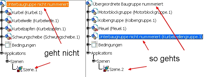

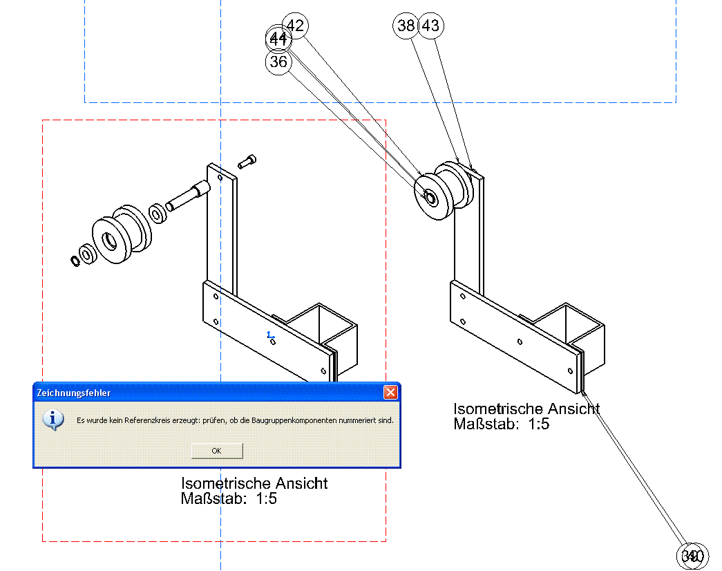

Ich hab mal eine Frage die zu diesem Thema eine gewisse Ähnlichkeit hat:
Wenn ich eine Szene erzeuge und dann von dieser eine Ableitung im Drafting mache kann ich in der Explosionsansicht kein "Referenzkreise erzeugen" ausführen. Es erscheint die MsgBox "Es wurde kein Referenzkreis erzeugt: prüfen, ob die Baugruppenkomponenten nummeriert sind."
Wenn ich die Ableitung vom gleichen Product mache, so funktionierts.
Ist das normal so?

erstellt am: 11. Jul. 2008 08:52    Editieren oder löschen Sie diesen Beitrag!  <-- editieren / zitieren -->   Antwort mit Zitat in Fett Antwort mit kursivem Zitat    Unities abgeben: 1 Unity (wenig hilfreich, aber dennoch)2 Unities3 Unities4 Unities5 Unities6 Unities7 Unities8 Unities9 Unities10 Unities Nur für wastl123 10 Unities + Antwort hilfreich
Hallo nochmal,
ich sag jetzt mal pauschal ja - sollte eigentlich so sein. (schließlich kann ich die Nummerierung vom Produkt machen)
Nur bei der Szene klappt es nicht. (siehe Bild)
Muss ich die Szene evtl. nochmals extra nummerieren oder so?
Hat es evtl. Auswirkungen das es sich bei dem Produkt nur um ein Unterprodukt handelt?
Gruß Martin

erstellt am: 11. Jul. 2008 09:26    Editieren oder löschen Sie diesen Beitrag!  <-- editieren / zitieren -->   Antwort mit Zitat in Fett Antwort mit kursivem Zitat    Unities abgeben: 1 Unity (wenig hilfreich, aber dennoch)2 Unities3 Unities4 Unities5 Unities6 Unities7 Unities8 Unities9 Unities10 Unities Nur für wastl123 10 Unities + Antwort hilfreich
Hallo Martin,
wenn Du die Unterbaugruppe in einem extra Fenster öffnest und hier die Szene machst, kriegst Du keine Nummerierung, weil das Unterprodukt selbst nicht nummeriert ist. Wenn Du die Szene des Unterproduktes im übergeordneten Produkt machst und die Zeichnung datrauf beziehst, werden die Nummerierungen generiert.
gruß
Mörchen

erstellt am: 11. Jul. 2008 09:33    Editieren oder löschen Sie diesen Beitrag!  <-- editieren / zitieren -->   Antwort mit Zitat in Fett Antwort mit kursivem Zitat    Unities abgeben: 1 Unity (wenig hilfreich, aber dennoch)2 Unities3 Unities4 Unities5 Unities6 Unities7 Unities8 Unities9 Unities10 Unities Nur für wastl123 10 Unities + Antwort hilfreich
Hallo Martin,
hier noch ein Bild zur Illustration. Du musst die Szene im übergeordneten (nummerierten) Produkt erzeugen. Dafür im Baum zuerst das Unterprodukt selektieren und dann die Szene machen. Die Szene bildet dann nur das Unterprodukt ab, wird aber im übergeordneten Produkt erzeugt.
Mörchen

erstellt am: 11. Jul. 2008 10:23    Editieren oder löschen Sie diesen Beitrag!  <-- editieren / zitieren -->   Antwort mit Zitat in Fett Antwort mit kursivem Zitat    Unities abgeben: 1 Unity (wenig hilfreich, aber dennoch)2 Unities3 Unities4 Unities5 Unities6 Unities7 Unities8 Unities9 Unities10 Unities Nur für wastl123 10 Unities + Antwort hilfreich
ok - 10 points

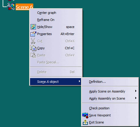

erstellt am: 03. Mrz. 2014 11:47    Editieren oder löschen Sie diesen Beitrag!  <-- editieren / zitieren -->   Antwort mit Zitat in Fett Antwort mit kursivem Zitat    Unities abgeben: 1 Unity (wenig hilfreich, aber dennoch)2 Unities3 Unities4 Unities5 Unities6 Unities7 Unities8 Unities9 Unities10 Unities Nur für wastl123 10 Unities + Antwort hilfreich
Hallo Mörchen,
Ich muss das hier nochmal hochholen.
Hab hier momentan eine R19 SP9 HF89 und finde die Verwaltung der Überlastungsattribute nicht. Das Kontextmenü sieht so aus: (s. Bild)
Hattu Ideechen? =)

erstellt am: 03. Mrz. 2014 12:00    Editieren oder löschen Sie diesen Beitrag!  <-- editieren / zitieren -->   Antwort mit Zitat in Fett Antwort mit kursivem Zitat    Unities abgeben: 1 Unity (wenig hilfreich, aber dennoch)2 Unities3 Unities4 Unities5 Unities6 Unities7 Unities8 Unities9 Unities10 Unities Nur für wastl123 10 Unities + Antwort hilfreich
AFAIK kommst du zu der Verwaltung nur über "Apply Scene on Assembly" (bzw "Assembly on Scene") -> "Apply Scene on Assembly" (erster Punkt im Untermenü)

erstellt am: 03. Mrz. 2014 13:01    Editieren oder löschen Sie diesen Beitrag!  <-- editieren / zitieren -->   Antwort mit Zitat in Fett Antwort mit kursivem Zitat    Unities abgeben: 1 Unity (wenig hilfreich, aber dennoch)2 Unities3 Unities4 Unities5 Unities6 Unities7 Unities8 Unities9 Unities10 Unities Nur für wastl123 10 Unities + Antwort hilfreich
Ok, gefunden, danke!
