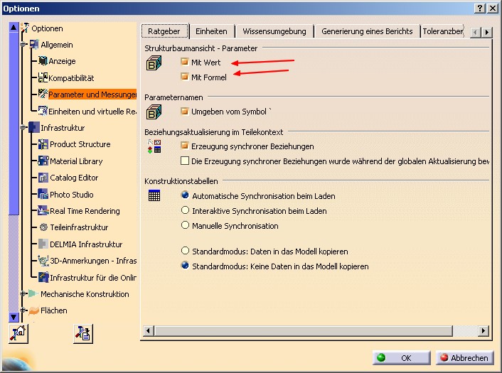

Hallo, bin neu hier und habe gleich mal eine Frage.
Ich möchte einen Parameter vom Typ Länge erzeugen und gebe ihm ein bestimmtes Maß, bestätige das dann mit "Ok", jedoch wird dann nichts angezeigt. Hat jemand ne Idee woran das liegen könnte?
Danke schonmal
Gruß Hans

Ist unter Tools -> Optionen -> Infrastruktur -> Product Infrastruktur die Darstellung von Parametern aktiviert?
bzw für Parts unter Infrastruktur -> Teileinfrastruktur -> Anzeige

Hallo Hans,
es gibt noch eine Stelle in den Tools / Optionen: Allgemein / Parameter und Messungen / Ratgeber / Strukturbaumansicht.

Super, das wars.Vielen Dank für die schnelle Hilfe. Bin noch nicht so fit im Umgang mit CATIA.
