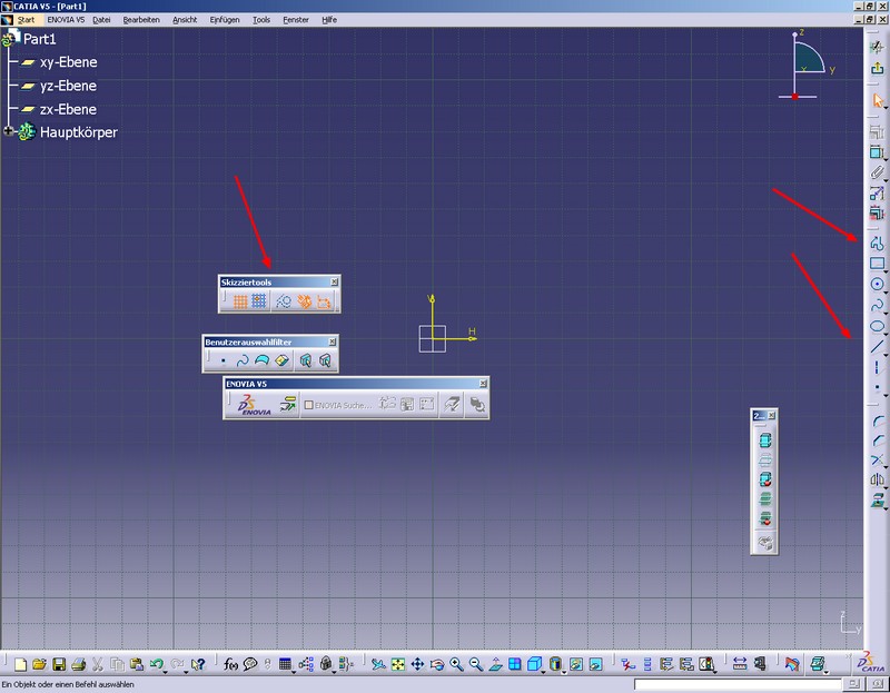

hallöchen, ich fange gerade erst an und suche u suche. im sketcher finde ich die skiizziertools nicht. ich wollte nach einem buch vorgehen (einstieg u effektives arbeiten). weiss jemand wo diese symbolleiste zu finden ist?
gruß
ralle

Hallo Ralle,
am besten schaust Du mal nach, ob die Skizziertools überhaupt eingeblendet sind. Dafür mit der rechten Maustaste auf den grauen Rand klicken und kontrollieren, ob bei "Skizziertools" ein Häkchen gesetzt ist (Vorletzter Eintag).
Wenn Du sie trotz Häkchen auf dem Bildschirm nicht siehst, schau mal an den Enden der grauen Leisten. Sind hier kleine graue Pfeile (schwer zu sehen, siehe Screenshot), so kann man noch weiter Symbolleisten rausziehen, die vom Bildschirm "gerutscht" sind.

ich habe leider keine Skizziertools gefunden auch nicht unten in der Ecke (grauer Rand). Es beginnt mit Standart, Umgebung usw.der vorletzte Eintrag lautet bei mir Tools.

Hallo  Ralle,
bist du auch im Sketcher? Die Skizziertools findest Du in 3D nicht.
Mörchen

Hi Mörchen,
jo als Überschrift unter Start erscheint Sketcher. Git es so etwas wie eine Grundeinstellung die man sich aufrufen kann?

Hallo ralle,
ich glaube, du bist nicht im Sketcher. Gehe mal auf Start und dort auf Partdesign. Nun klickst Du eine Ebene an und wählst das Symbol Sketcher. Erst dann bist Du in 2D. Du merkst an den "D-Icons, wenn Du drin bist und evtl. an dem Gitter. (Das kann aber auch abgeschaltet sein.)

Hallo StatusQuo,
CATIA V5 hat ein arges Problem mit dem Symbolleistenmanagment. Soll heißen es reicht nicht zu beschreiben wo die Leiste bei dir am Bildschirm ist, da sie bei jedem USER an einer anderen Stelle steht (und da bleibt sie auch nicht  )
Es kommt unter anderem vor, das sich Symbolleisten direkt über andere legen (internen CATIA Fehler) falls du einen Rechtsklick auf ein Symbol (bzw. eine Symbolleiste macht) kommt ein PopUp-Fenster in dem alle in der Umgebung verfügbaren Symbolleisten angezeigt (und Ein- bzw. Ausgeblendet) werden.
Fall die Symbolleiste eingeblendet ist, sie aber nicht zu finden ist hilft folgendes:
1. Tools -> Costumize
2. Register Toolbars -> Restore Positions
3. Jetzt sollte die Leiste an der Position aus dem Bild sein.
Leider sind dann deine eigenes angeordneten Symbolleisten wieder auf der Standartpsoition und du musst sie neu anordnen.
Aber du findest halt alles wieder

@Mörchen das war die Lösung
Danke euch allen für die hervorrangende Hilfe. Nun kann es ja los gehen. Ich habe ein hervorragendes Forum gefunden J
