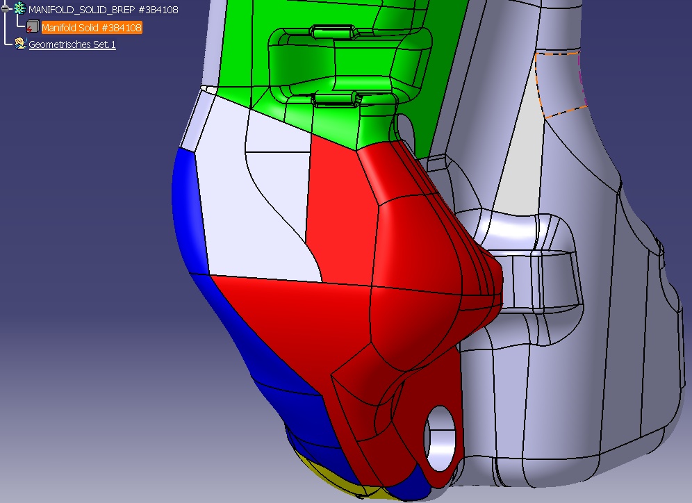

Hallo V5-Gemeinde,
ich habe ein Problem mit eingefärbten Flächen innerhalb eines importierten Solids. Es tritt, zumindest bisher, auf bei adaptierten STEP-Files und bei Importen von V4-Daten.
Kennt einer eine Möglichkeit, diese Flächen auf eine Schlag in die Grundfarbe umzustellen, ohne jede einzelne Fläche anzuklicken und mit Hilfe der Properties umzufärben (Was zum Teil, je nach Menge der Flächen, recht aufwendig wäre) oder das Solid in ein neues Part zu kopieren?
Ich hoffe, ich habe mich verständlich ausgedrückt und es kann mir jemand helfen.
Danke schon mal im Voraus und einen schönen Gruss aus dem Hessenland.
Martin

Hallo, im Baum das Part mit RMT anklicken
im Menue den unterster Reiter aufklappen --> Reset Properties und dann Haken bei All Children!
Gruß Heinrich

Hallo postler,
WOW, schnelle Antwort und perfekte Lösung. Danke!
