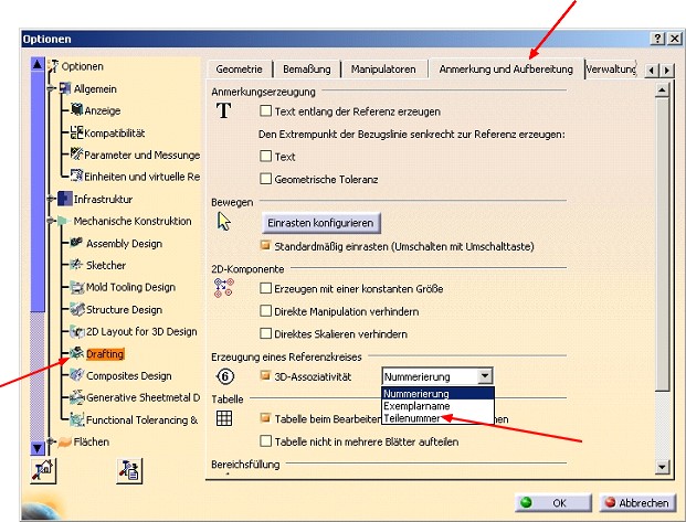

Hallo Susanne,
bring durch Umsortieren Deine Teile im Assembly-Baum in die Reihenfolge, wie sie als Nummern erscheinen sollen und ersetze die NUmmerierung.
