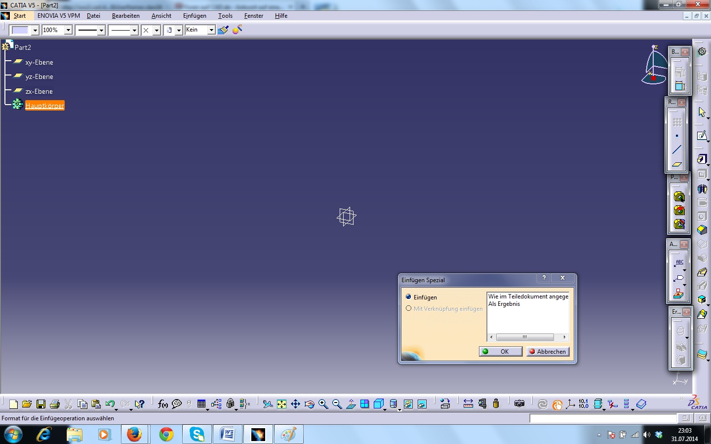

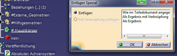

erstellt am: 31. Jul. 2014 20:30    Editieren oder löschen Sie diesen Beitrag!  <-- editieren / zitieren -->   Antwort mit Zitat in Fett Antwort mit kursivem Zitat    Unities abgeben: 1 Unity (wenig hilfreich, aber dennoch)2 Unities3 Unities4 Unities5 Unities6 Unities7 Unities8 Unities9 Unities10 Unities Nur für mosul2004 10 Unities + Antwort hilfreich
hallo bgrittmann,
sorry für die anfänger frage, aber wenn ich bei mir auf "einfügen spezial" geh dann ist bei mir "als ergebnis mit verknüpfung" ausgegraut und somit nicht anwählbar.
was für einen grund kann das haben?
LG Daniel
thomasacro
Ingenieur Anwendungsberater
Beiträge: 3736
Registriert: 12.05.2004
V4
V5 2016 - 2020
V6 2016x -2019x
erstellt am: 31. Jul. 2014 20:37    Editieren oder löschen Sie diesen Beitrag!  <-- editieren / zitieren -->   Antwort mit Zitat in Fett Antwort mit kursivem Zitat    Unities abgeben: 1 Unity (wenig hilfreich, aber dennoch)2 Unities3 Unities4 Unities5 Unities6 Unities7 Unities8 Unities9 Unities10 Unities Nur für mosul2004 10 Unities + Antwort hilfreich
Hallo Daniel und willkommen im Forum.
a WAS kopierst du ubd
b WO fügst du es ein? (in ein GeoSet, In einen Body in ein Part oder in ein Produkt?
c kann es sein, dass du keine externen Verweise erzeugen darfst? (Einstellung der Options)
gruß, Tom
dan34
Sehen Sie sich das Profil von dan34 an!   Senden Sie eine Private Message an dan34  Schreiben Sie einen Gästebucheintrag für dan34
Beiträge: 13
Registriert: 03.07.2014
erstellt am: 31. Jul. 2014 21:16    Editieren oder löschen Sie diesen Beitrag!  <-- editieren / zitieren -->   Antwort mit Zitat in Fett Antwort mit kursivem Zitat    Unities abgeben: 1 Unity (wenig hilfreich, aber dennoch)2 Unities3 Unities4 Unities5 Unities6 Unities7 Unities8 Unities9 Unities10 Unities Nur für mosul2004 10 Unities + Antwort hilfreich
Hallo Tom,
a) hab einen ladeluftkühler konstruiert und möchte ihn jetzt für die zweite seite spiegeln.. also ein bauteil
b) hab das part kopiert -> neues part-> einfügen spezial -> aber dann kann ich eben "ergebnis mit verknüpfung nicht anwählen"
c) keine ahnung. hab jetzt mal gesucht, aber nichts gefunden
danke für die antwort!!
gruß Daniel

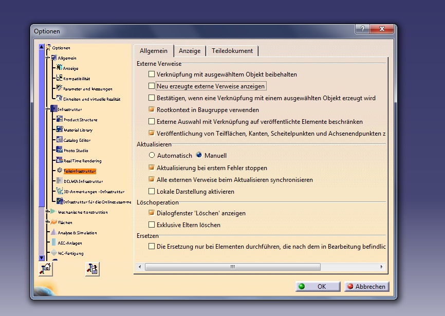

dan34
Beiträge: 13

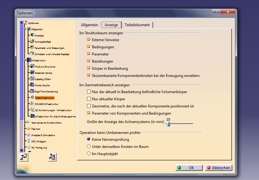

erstellt am: 31. Jul. 2014 22:12    Editieren oder löschen Sie diesen Beitrag!  <-- editieren / zitieren -->   Antwort mit Zitat in Fett Antwort mit kursivem Zitat    Unities abgeben: 1 Unity (wenig hilfreich, aber dennoch)2 Unities3 Unities4 Unities5 Unities6 Unities7 Unities8 Unities9 Unities10 Unities Nur für mosul2004 10 Unities + Antwort hilfreich
Im anhang sind die einstellungen von meinen verweisen abgebildet.
sollte da was geaändert werden?
Gruß Daniel
thomasacro
Beiträge: 3736
V4
V5 2016 - 2020
V6 2016x -2019x
erstellt am: 31. Jul. 2014 22:24    Editieren oder löschen Sie diesen Beitrag!  <-- editieren / zitieren -->   Antwort mit Zitat in Fett Antwort mit kursivem Zitat    Unities abgeben: 1 Unity (wenig hilfreich, aber dennoch)2 Unities3 Unities4 Unities5 Unities6 Unities7 Unities8 Unities9 Unities10 Unities Nur für mosul2004 10 Unities + Antwort hilfreich
Hi Daniel.
Aus deinem ersten screenshot ist ersichtlich, dass bei dir die externen verweise ausgeschaltet sind. den ersten punkt musst du ANstellen (Verknüpfung mit ausgewähltem Objekt beibehalten...")
gruß, Tom

erstellt am: 31. Jul. 2014 22:29    Editieren oder löschen Sie diesen Beitrag!  <-- editieren / zitieren -->   Antwort mit Zitat in Fett Antwort mit kursivem Zitat    Unities abgeben: 1 Unity (wenig hilfreich, aber dennoch)2 Unities3 Unities4 Unities5 Unities6 Unities7 Unities8 Unities9 Unities10 Unities Nur für mosul2004 10 Unities + Antwort hilfreich
aber ob mit oder ohne dieser einstellung:
Der Körper (Egal ob normaler Körper oder Hauptkörper) sollte sich mit verknüpfung einfügen lassen...
Beschreib doch mal gaaanz genau, wie und wo du was kopierst und wie und wo einfügst...
gruß, Tom

erstellt am: 31. Jul. 2014 23:05    Editieren oder löschen Sie diesen Beitrag!  <-- editieren / zitieren -->   Antwort mit Zitat in Fett Antwort mit kursivem Zitat    Unities abgeben: 1 Unity (wenig hilfreich, aber dennoch)2 Unities3 Unities4 Unities5 Unities6 Unities7 Unities8 Unities9 Unities10 Unities Nur für mosul2004 10 Unities + Antwort hilfreich
ok, zuerst Hauptkörper kopieren -> dann Datei neu, Part -> dann klick auf Hauptkörper im neuen Part und "Einfügen spezial" -> dann öffnet sich ein neues Fenster bei dem ich "Mit Verknüpfung einfügen" nicht auswählen kann.. siehe Anhang
thomasacro
Beiträge: 3736
V4
V5 2016 - 2020
V6 2016x -2019x
erstellt am: 31. Jul. 2014 23:16    Editieren oder löschen Sie diesen Beitrag!  <-- editieren / zitieren -->   Antwort mit Zitat in Fett Antwort mit kursivem Zitat    Unities abgeben: 1 Unity (wenig hilfreich, aber dennoch)2 Unities3 Unities4 Unities5 Unities6 Unities7 Unities8 Unities9 Unities10 Unities Nur für mosul2004 10 Unities + Antwort hilfreich
Du kannst in einein Body zumindest nicht offiziell einen Body einfügen. Du kannst Sie nur mit booleschen Operationen zusammenfügen. Der "Empfänger für einen Body muss das Part - also das alleroberste Symbol im Baum - sein.
Probier das mal aus
gruß, Tom

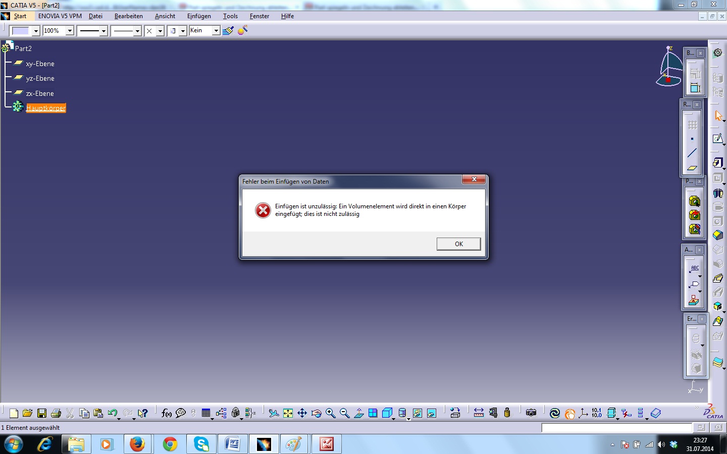

kommt diese Meldung.. Kanns nur normal einfügen.
Hab aber langsam schon ein schlechtes Gewissen weil dich hier mit meinen Fragen rumschlagen musst
Gruß Daniel
bgrittmann
Beiträge: 12206
CATIA V5R19
erstellt am: 31. Jul. 2014 23:54    Editieren oder löschen Sie diesen Beitrag!  <-- editieren / zitieren -->   Antwort mit Zitat in Fett Antwort mit kursivem Zitat    Unities abgeben: 1 Unity (wenig hilfreich, aber dennoch)2 Unities3 Unities4 Unities5 Unities6 Unities7 Unities8 Unities9 Unities10 Unities Nur für mosul2004 10 Unities + Antwort hilfreich
Vor dem Einfügen nicht den Hauptkörper selektieren, sondern das Part (oberster Eintrag im Baum)

dan34
Beiträge: 13
erstellt am: 01. Aug. 2014 01:08    Editieren oder löschen Sie diesen Beitrag!  <-- editieren / zitieren -->   Antwort mit Zitat in Fett Antwort mit kursivem Zitat    Unities abgeben: 1 Unity (wenig hilfreich, aber dennoch)2 Unities3 Unities4 Unities5 Unities6 Unities7 Unities8 Unities9 Unities10 Unities Nur für mosul2004 10 Unities + Antwort hilfreich
Hab jetzt das Part selektiert und dann den Hauptkörper dort eingefügt, aber ist immer noch ausgegraut..
Und wenn ich auf "Als Ergebnis einfügen" geh kommt wieder die gleiche Meldung.

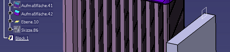

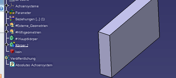

erstellt am: 01. Aug. 2014 07:16    Editieren oder löschen Sie diesen Beitrag!  <-- editieren / zitieren -->   Antwort mit Zitat in Fett Antwort mit kursivem Zitat    Unities abgeben: 1 Unity (wenig hilfreich, aber dennoch)2 Unities3 Unities4 Unities5 Unities6 Unities7 Unities8 Unities9 Unities10 Unities Nur für mosul2004 10 Unities + Antwort hilfreich
moin,
ich vermute mal, dass "einfügen spezial.../Als Ergebnis mit Verknüpfung" nur mit
Features aus dem Part-Design funktioniert.
als Test habe ich in Deinem Bauteil einen Block erzeugt, den Körper kopiert und
in einem neuen Part mit "einfügen spezial...2 eingefügt.
Ergebnis ist, dass nur der Block eingefügt wurde.
Peter

Guten Morgen,
versuche mal nur den Hauptkörper zu kopieren, und dann im nächsten Part ganz oben im Struckturbaum einzufügen, das müsste funktionieren.
Natürlich einfügen Spezial.

Hallo dan34,
du hast Hybrid Design eingestellt. Da ist der Hase begraben.
Da du nur Flächenelemente in deinem Body verbaut hast darfst du auch nicht mit Vernüpfung einfügen, da nur Solid´s erkannt werden.
Gruß Uwe

Hallo Uwe,
und kann ich das irgendwie ändern? wie meinst das, nur Flächen? Hab dann ja mit Aufmaßfläche die Volumenkörper erzeugt

Volumenkörper sind nur Hüllgeometrien und haben kein "Gewicht".
Du solltest die Flächen die du mit Aufmaß etc. bearbeitet hast mit den Funktionen aus dem Partdesign bearbeiten.
So erhälst du direkt Solid´s. Diese sind dann auch Automatisch beim Kopieren in deinem Körper mit drin.
Gruß Uwe
