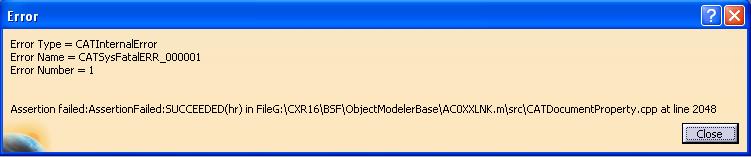

ich habe einen NewFrom einer Baugruppe gemacht, alles schön umbenannt und wollte Speichern.
die Spericherung wurde abgebrochen und folgende Fehlermeldung erscheint (Anhang).
Kennt ihr das Problem?? Und wie kann ich meinen NewFrom nun speichern?

Grooße Konstruktion?
Ich vermute es liegt an der Datenmenge im Arbeitsspeicher.

ich kenne das Problem nur zu gut. Liegt tatsähclich an der Datenmenge im Arbeitsspeicher. Bei uns passiert das immer wenn wir das mit sehr großen Baugruppen machen.
Das Problem an der Sache ist, es hilf nur ein Neustart von CATIA das der Arbeitsspeicher wieder freigegeben wird.
Ev. den New From Befehl mit den Unterbaugruppen machen...

ok...dann muss ich wohl einen rechner mit mehr arbeitsspeicher beantragen
es war eine BG mit ca 400mb...also schon recht groß! ich hatte nur das problem dass ich schon eine halbe ewigkeit die namen abgeändert hab und das nicht nocheinmal machen wollte!! ich habe dann einfach die teile einzeln, bzw immer so 4-5stück independent abgespeichert, das ging dann. allerdings auch wieder zeitaufwändiger.

Auch eine Möglichkeit, allerdings meiner Meinung nach nicht ganz so sauber:
vorhandene BG mit "send to" in neuen Projektordner schieben, Rename target nutzen und alle Zielparts beim rüberschieben umbenennen.
Dann die neue BG aufmachen (vorher natürlich CATIA frisch starten) und über tools/product management alle Partnames der neu entstandenen BG umbenennen.
Zwei Problemchen:
Du erzeugst keine neue UUID
Du kannst den Instanznamen nicht automatisiert packen.
Aber die Thematik mit der Datenmenge im Arbeitsspeicher ist gelöst.
Gruß aus dem wilden Süden,
fireman
P.S.: noch was: falls er nach einer Newfrom+Rename-Aktion mal spinnen anfängt kann man auch sequentielles Speichern probieren, d.h. das speichen, was er gerade zulässt und diese Dateien dann über unload aus dem AS rausschmeissen. Dann müllt sich der AS Stück für Stück wieder frei. Klappt allerdings nicht immer.
