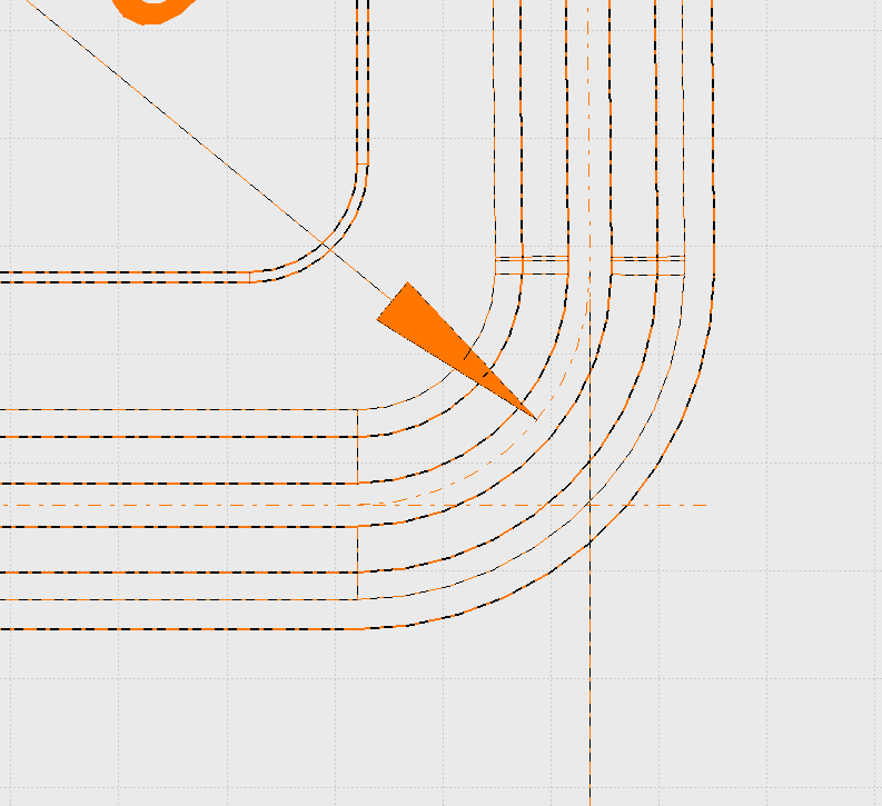

ich habe eine Frage im Drawing Modus.
Ich habe zwei Kreise, wegen meiner auch mit dem selben Kreismittelpunkt aber mit zwei unterschiedlichen Radien.
Wie kann ich nun eine Konstruktionslinie zwischen die zwei Kreise erstellen?
Ich bräuchte diese z.B. auch für die Bemaßung...
Vielleicht könntet ihr mir dabei helfen!
Ich danke euch schon mal!

ich hab dich leider nicht verstanden. Könntest du vielleicht ein Bild anhängen?

Hallo Electi,
wieso brauchst du die Linie zur Bemaßung? Die Abstände zwischen den Kreisen sollten ohne Probleme gelingen.
Ansonsten beim Erstellen von Geometrie im Drawing immer zuerst die Ansicht aktivieren. Dann die Linie zeichnen.
Wenn Du in der Symbolleiste "Tools" "erkannte Bedingungen erzeugen" aktivierst, findet CATIA die Kongruenz selbst. Falls nicht, kann man sie nachträglich wie im Sketcher mit Bedingungen manuell erzeugen.

Hallo nochmal.
Jetzt ist noch eine Datei mit zwei Bildern dabei.
So wie das Bild mit den orangen Linien sollte es aussehen. Die Konstruktionslinie ist die Linie auf die der Pfeil zeigt.
Das Bild mit den schwarzen Linien ist mein Bild. Nun möchte ich eine Linie also die Konstruktionslinie erstellen die z.B. zwischen den 2 mittleren Linien dann sein soll. Ich weis nur nicht wie ich dass machen soll...
Danke jedenfalls für die schnelle Antwort.
Vielleicht kannst du mir jetzt weiterhelfen.

Wenn das mich nicht alles täuscht, das sind selbst gezeichnete "Mittelinien" neutrale Faser.

Hallo Mörchen.
"erkannte Bedingungen erzeugen" zeigt er mir bei Tools gar nicht an.. ;-)
Die Bemaßung brauch ich darum zwischen den zwei Körperkanten/Linien weil unser Kunde das so wünscht...
Hallo Power.
...wenn die selbst gezeichnet sind...  aber an das hab ich schon gedacht. nur dann hab ich dass Problem, wie kann ich die selbst gezeichnete Linie beim ausdrucken der Zeichnung unsichtbar also wie Konstruktionslinie machen?

Das ist eigentlich kein Problem. In der Werkzeugleiste hast du die Funktion versteckt unter dem "Spiegeln" Elemente-Offset.
1. Ansicht aktivieren
2. Abstand der 2 Konturen messen
3. Elemente Offset mit dem halben Abstand
4. Offset Kontur markieren auf Eigenschaftspinsel drücken und
   Mittellinie (oder andere Strichtärke und Muster zuweisen)
   anwählen.
Ich hoffe so geht es bei dir.
