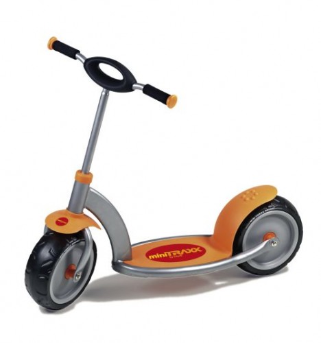

Ich habe ein Beispiel (im Anhang) uber was ich gemeint habe, wenn ich ueber rollbrett gesprochem habe. (enschuldigung aber ich bin aus Rumanien und bin nicht so gut mit Der deutsche Sprache)
Es war sehr ok wenn sie mir ein technisher Beispiel geben koennte(hier meine ich CADpart file).

Ahh ok du meintest eine Tretroller ;-). Aber wo genau soll da ein dämpfungselement sein? Die Teile werden doch nur durch ihre Gummireifen gedämpft. Außer die Sportgeräte die haben sogar Federgabeln von einem Fahrrad. Bei sowas könnte ich dir schon helfen....
schau dir mal mein Bild an und dann sag mir ob du sowas brauchst.

Nich unbedingt die Aufgabe loesen, denn das bedeutet di ganze Trettroller zu zeichnen. Ich wollte nur dass sie mie einige Ideen geben (auch wie man dass in Catia zeichnen sollte). Die ist etwas so: 'Die daempfung funktion bei einem Trettroller erledigen'. Und ich habe gedacht (auch gesehen) das es gib zei prinzipielle Loesungen entweder einen Feder oder ein Daempfer benutzen. und ich weiss nicht wie dieses Daempfer aussehen muss. ich will das Feder auf der lenkstange oder der Daempfer irgendwie in der Lenkstange setzen. Was meinen sie darueber ?

Platzierungsort: Hierfür kommt nur der Bereich zwischen dem Reifen und der Gestellanbindung in Frage. Da sonst die Stehfläche des Fahrers ungedämpft ist. Eine Dämpfung dieses Bereich ist besonders wichtig! z.B. beim Fahren über ein Kopfsteinpflaster, Straßenkanten, ...
1.) Feder: Für eine ideale Federlinie musst du ein Federpaket aus verschiedenen Feder bestimmen.
Schlagwörter: Vorspannung, Federkonstante, Federpaket, ...
2.) Dämpfer. Eine Lösung für die gehobene Preisklasse. Dämpfer kombiniert mit Federn erreichen in der Praxis das beste Ergebnis, ist jedoch in der Fertigung etwas teurer. Falls du den Dämpfer selber konstruieren musst, solltest du dich erst einmal in dem Bereich der Maschinenelemente einarbeiten
