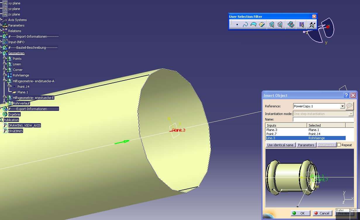

Hallo liebe Leuts
habe seit einigen Tage ein großes Problem, mein Powercopy funzt nicht, bzw es wird an meinen Rohenden immer um 90° verdreht eingefügt!
was mache ich denn falsch?!?
habe ich vllt meine Scetch falsch definiert?!?
Bitte um Hilfe u danke schon mal
gruß Vik
Mörchen
CAD-Trainerin (CATIA V5)
Beiträge: 3830
Registriert: 14.03.2007
Release 19 SP2
erstellt am: 01. Apr. 2008 21:22    Editieren oder löschen Sie diesen Beitrag!  <-- editieren / zitieren -->   Antwort mit Zitat in Fett Antwort mit kursivem Zitat    Unities abgeben: 1 Unity (wenig hilfreich, aber dennoch)2 Unities3 Unities4 Unities5 Unities6 Unities7 Unities8 Unities9 Unities10 Unities Nur für daxuesheng 10 Unities + Antwort hilfreich
Hallo Vik,
das Problem ist die Referenzlinie. Du hast eine Verbindung, die aus einer Linie und der Mittellinie des Rohr besteht. Das erkennt CATIA nicht richtig. In der beanstandeten Skizze wird für die Ausrichtung eine Linie verlangt. Die zusammengesetzte Kurve geht hier nicht.
Bevor Du die PowerCopy einfügst, musst Du vorne die Linie ableiten. (Extract)
Der grüne Pfeil muss sowohl bei der Ebene als auch der Linie umgekehrt werden. Dann haut es hin.

Hallo Liebes Möhrchen,
vielen Dank, habe es grad selbst durch pures Zufall wieder rausgefunden, nun stellt sich ein weiteres problem ;-/
(bestimmte parameternormen)
Hier ein Bild von meinem werk:-) *freu*
*und die Welt wieder lieb hab*
*Problem lag wirklich wieder am Scetcher, gibts es vllt eine kleine einführung zu positioned scetcher?!?

Hallo Möhrchen
habe die PowerCopy wieder verändert und wiede rhabe ich ein problem das ich einfach nicht verstehen kann oder will. Denn nach einfügen einer Powercopy an einem Ende des Rohres klappt es gut und wird richtig eingefügt, wobei ich dann beim anderen wieder die richtungen von V und H umkehren muss.
kann ich dies irgendwie unabhängig machen?!?
Wo liegt mein Fehler, denn ohne die Ausrichtung an der Linie dreht es mir bei Einfügen als Powercopy um 90° verdreht

Hallo daxuesheng,
da gibt es keinen Fehler, es ist normal, dass man die Richtungen evtl anpassen muss. Das liegt daran, dass jedes Element eine Richtung hat, sei es eine Linie/Kurve oder eine Fläche/Ebene. Und je nachdem wie die Flächennormalen in der Powercopyumgebung sind und in der neuen Einbauumgebung vorgefunden werden, drehen sich die Richtungen entsprechend um um müssen korrigiert werden. Ich glaube nicht, dass man das verhindern kann.
