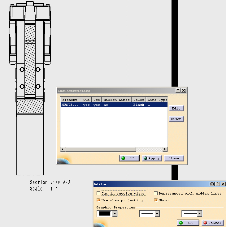

Halölo,
Ich hab in einem Part eine Rippe erzeugt. Durch diese Ebene auf der die Rippe liegt muß ich in der abgeleiteten Zeichnung meinen Schnitt legen weil auch noch andere wichtige Details auf dieser Ebene liegen.
Kann ich den Schnitzt so erzeugen ohne daß meine Rippe geschnitten dargestellt ist? Oder muß ich meine Schnitt verlegen.
Normalerweise  werden doch nach Norm die Rippen nicht im Schnitt  dagestellt, oder täusch ich mich da.
Vielleicht kann jemand weiterhelfen.
Danke!
Grüße Susanne

Laut Norm werden Rippen nicht geschnitten.
Du hast allerdings im Part keine Option, Geometrien ungeschnitten zu lassen.
Erst in der Baugruppe kannst du dies für ganze Parts festlegen.

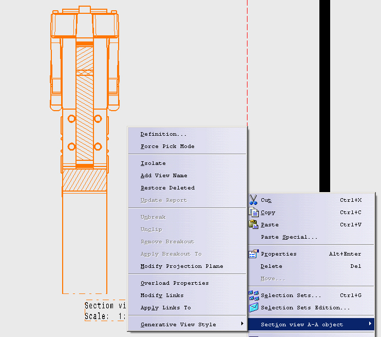

Du kannst in der Zeichnung über die "Overload-Properties" bzw "Überlastungseigenschaften" einstellen,welche Teile du geschnitten haben willst und welche nicht.
Die entsprechende Ansicht im Baum oder im Blatt markieren, RMT - über den Ansichtsnamen kommst Du dann in die Overload-Properties. Das entsprechende Teil dann in der Ansicht markieren. Über ein Editor-Fenster kannst Du dann über "Cut in SectionView" auswählen ob das Teil geschnitten werden soll oder nicht.Das funktioniert allerdings nur, wenn deine Rippe ein einzelnes Part ist.
