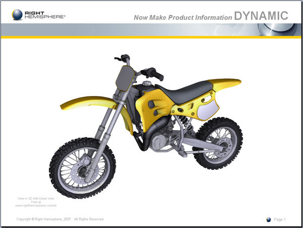

Original erstellt von drmasc:
Kann man aber direkt in PDF speichern bzw. in eine Powerpointpräsentation einbauen quasi als Bild?
Eine weitere (kostenlose) Lösung gibt es von Right Hemisphere: http://www.righthemisphere.com/products/deeppub/DeepPub_View/dpub.html
(wenn die Daten dann schon in einem der unterstützten Formate vorliegen)
In Verbindung mit dem (kostenpflichtigen) Tool "Deep Exploration" von der gleichen Firma können auch direkt CATIA V5 Geometrien und Metadaten in den MS Office Produkten oder einem PDF dargestellt werden - dann auch mit animierter 3D-Ansicht.
Für 3D in PDFs hat Adobe mit dem Acrobat 3D ein entsprechendes Produkt im Programm.
Ich habe mal versucht ein Beispiel eines PPT Screenshots hier anzuhängen. Hoffe es funktioniert...
Gruß, Mike
