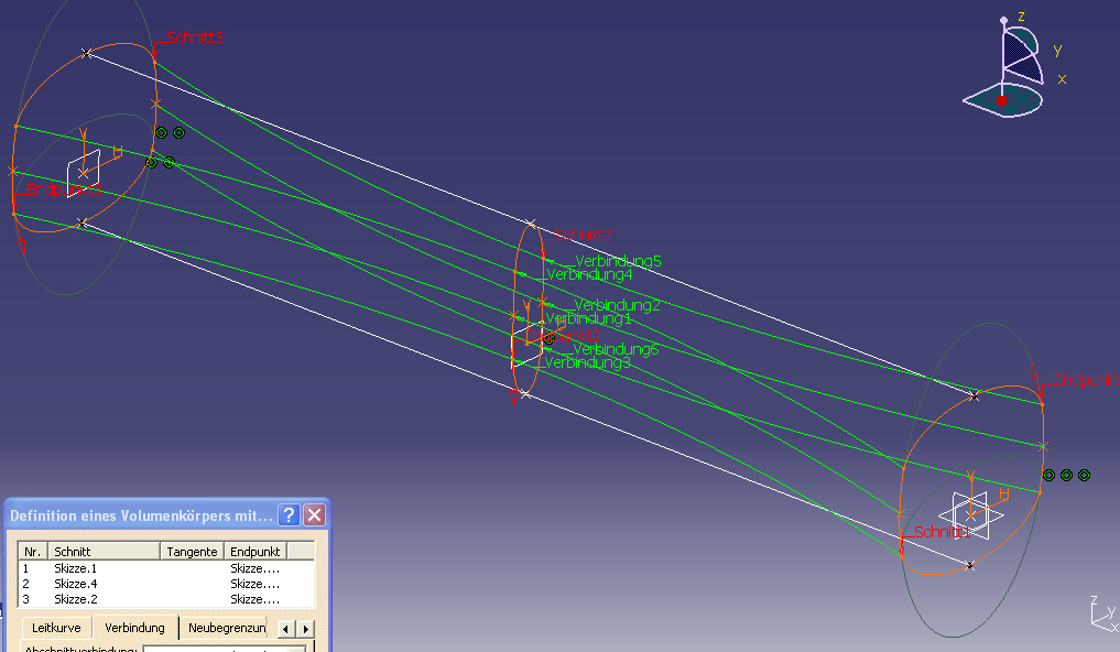

ich habe wieder einmal Probleme mit dem leidigen LOFT-Thema, nachdem ich dachte, dass ich es schon verstanden hätte, klappt es jetzt bei etwas komplizierteren Körpern doch wieder nicht.
Kann mir jemand sagen, wo mein Fehler liegt? Habe ein Bild angehangen, um zu zeigen, was ich vorhab.
Vielen Dank,
Matthias

Leg die Endpunkte auf gleiche Höhe und füg noch ein paar Führungskurven ein.

Hi, danke für die Antwort.
Eigentlich sind alle Punkte auf der gleichen Höhe.
Oder verstehe ich nicht, welche Endpunkte Du meinst?

Die Endpunkte sollten in allen Profilen in der gleichen Richtung liegen. RMT auf Endpunkt (siehe dein Bild) -> ersetzen -> zB. oberster Punkt des Profiles wählen. Sonst kommt es zu einer Verdehung des Lofts.

Hallo Matthias,
die Endpunkte müssen nicht zwingend auf "gleicher Höhe" liegen. Wichtig ist, dass sie an der gleichen Führungskurve liegen.
Die ersten zwei liegen an der grünen Führungskurve, der letzte Punkt sitzt ganz woanders.
Also, wie Bernd schon gesagt hat, den letzten Endpunkt versetzen, sodass er auf dem Schnittpunkt der grünen Führungskurve mit dem letzten Schnitt zu liegen kommt.

Vielen Dank, habe es heute hinbekommen, sieht garnicht schlecht aus.
