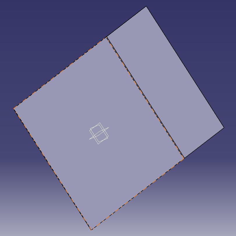

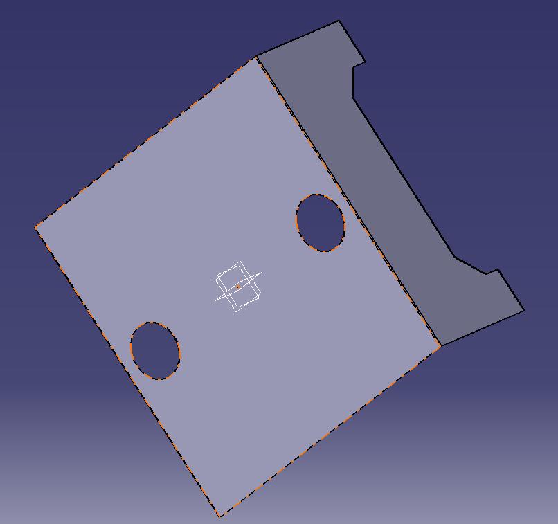

hab wiedermal ein Problem. Ich habe einige Bleche im "Generative Sheetmetal Design" enworfen, habe sie dann im "Assembly" verbaut und einige Bohrungen eingefügt. Versuche ich jetzt die Bleche in "Generative Sheetmetal Design" abzuwickeln verschwinden meine Bohrungen. Was kann ich tun?
Beispiele anbei.

Hast du auch die Bohrungen im Generative Sheetmetal Design erstellt? Wenn du Bohrugen oder Ausbrühe m Partdesign erstellst werden diese nicht im Sheetmetal erkannt, deshalb alle Features im Sheetmetal erzeugen.
PS: Gibt es in Sheetmetal den Befehl "Assembel"? Ich dachte mann muss verschiedene Körper mit einer Biegung verbinden

die Bohrungen und Ausbrüche habe ich aus dem Assembly im Part Design ertellt. Es muß doch irgendwie möglich sein aus Blechen eine Baugruppe zu erstellen und dann um Zusammenbau z.B. ein Baugruppenloch einbringen.

Baugruppenbearbeitungen werden im SheetMetal nicht unterstützt. Wenn man ein Bauteil im Sheetmetal erstellt, dann aber komplett in dieser Workbench.
Alternative Möglichkeit: Bauteil im PartDesign aufbauen (inkl. Baugruppenbearbeitung) und danach die automatische Wanderkennung im SheetMetal durchführen (geht aber nur wenn Bohrungen und Ausbrüche senkrecht zum Blech sind)

wenn es im Assembly so nicht geht, würde ich eben dort die Punkte erzeugen und im Blech die Blechbohrung draufmachen. Dann sollte es abwickelbar sein.
