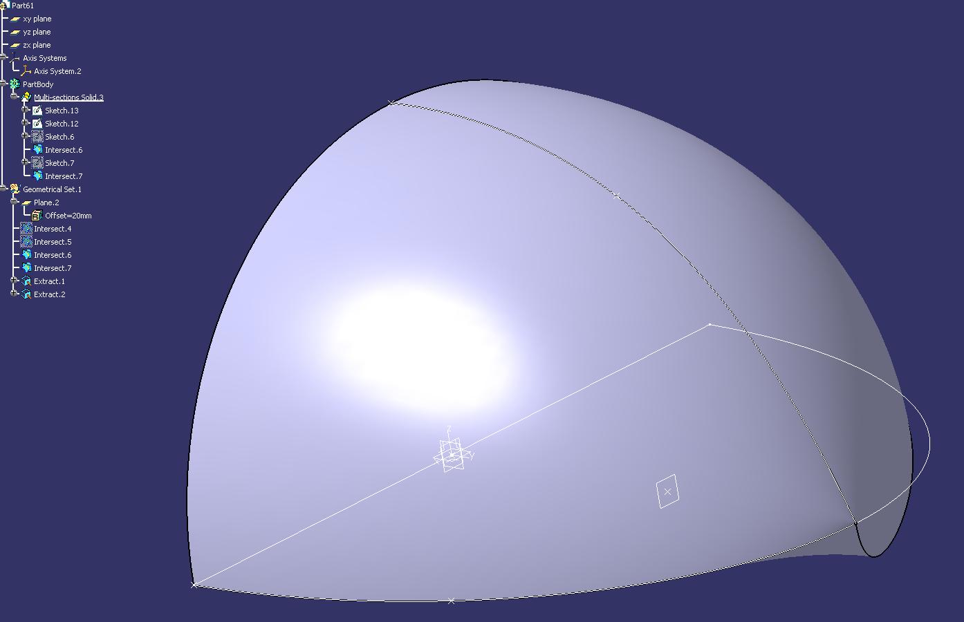

ich will ein Part erzeugen mit dem Übergang zwischen Sketch 1 und Sketch 2.
Die beiden Sketche berühren sich. Siehe Bild.
Aber irgendwie kommt immer eine Fehlermeldung. Hab es auch schon mit Spine und Guide versucht
bringt aber nicht wirklich viel. Oder nutzt man hier eine andere Funktion als Multi Section Solid?
vielen Dank schonmal
(Catia V5 R16, Servicepack 6, Hotfix 12)

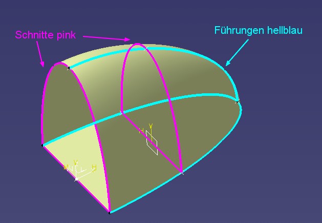

Hallo Nomodok,
wenn Du das ganze in der anderen Richtung aufziehst, dann kann es klappen.
Leitkurve die Achse, Führungskurven und Schnitte siehe Bilder und wichtig ist die Neubegrenzung:
neu begrenzt auf Endbereich muss inaktiviert werden.
Mörchen
PS: habs versehentlich in Flächen modelliert, aber im Solid gehts exakt genauso!

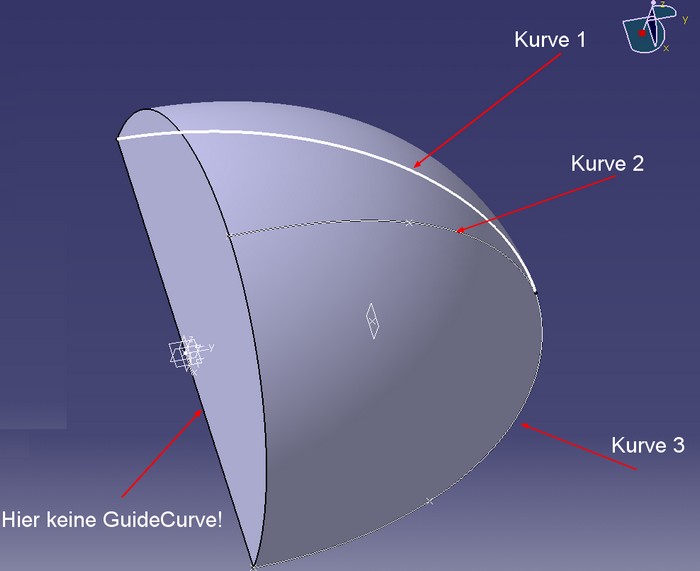

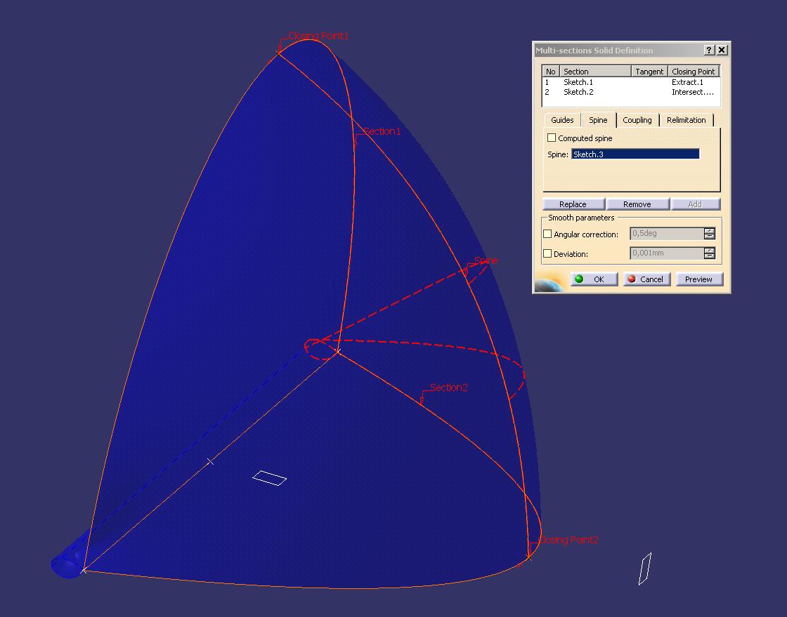

nach einigem testen bin ich immer noch nicht viel schlauer.
Auf dem Bild sieht man das die eine Seite zu stimmen scheint aber warum macht die andere einen Bogen? Die Datei hab ich mal angehängt.
Muss ich noch was beachten z.B. offene Profile oder so?

Hallo Nomodok,
ein wunder, dass überhaupt was ging; der Fehler sind die Führungskurven:
es müssen 3 einzelne Kurven sein. (Im Sketch 12 darf die horizontale Linie nicht sein und die Ellipse muss in der Mitte gesplittet werden. Entweder die 1/4-Ellipsen auf 2 Sketche verteilen, oder die eine Seite ausgeeben (Ausgabe/Output)

hat geklappt ^^, hab die Leitkurven geteilt und es scheint jetzt in ordung zu sein. Muss ich mir nochmal genauer anschauen.
Vielen dank Mörchen.
