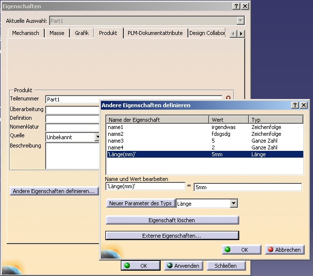

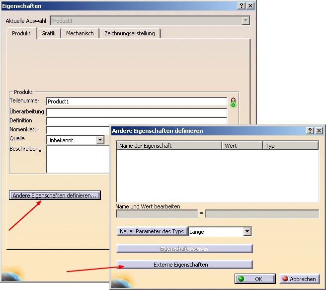

kann mir jemand sagen wie man externe Eigenschaften in einem CATProduct erzeugt, bzw. wie man eigene selbst erzeugte Eigenschaften abspeichern kann ?
Gruss Andreas

Hallo Andreas,
das machst Du im Eigenschaftenfenster der Teilenummer. Hier auf "Andere Eigenschaften deklarieren" klicken.

Hallo Mörchen
Danke,aber so weit bin ich auch.Wenn man auf externe Eigenschaften gehe kommt eine Maske zum Öffnen einer Eigenschaftsdatei.
Ich möchte aber (momentan) keine Öffnen, sondern die gerade erstellten Eigenschaften abspeichern, um sie später nutzen zu können.
Da ich nicht weiss wie das Format aussieht, kann ich mir ja auch keine manuell erstellen.

Hallo  Andreas,
Du kannst hier Txt- oder Excel-Files einlesen. Du erhälst Parameter.
Vielleicht solltest Du einfach nur im Eigenschaftenfenster "neue Parameter" erstellen. Damit kannst Du auch Strings (Zeichenfolgen) definieren. Ich nehme an, Du brauchst die Eigenschaften für die Stückliste. Dort kannst Du auf diese Parameter zugreifen.

ja ich brauche das für Stücklisten.
Da ich und auch andere Kollegen diese Parameter öfter brauchen, wollte ich sie abspeichern.
Ich habe das gerade mal ausprobiert und in eine Textdatei zwei Begriffe untereinander reingeschrieben und die Datei dann abgespeichert und als externe Eigenschaft geladen. Die beiden Begriffe werden zwar eingelesen, es fehlt aber eine Zuodnung was für ein Datentyp die jeweilige Eigenschaft ist. Geht das auch irgenwie ?
Ansonsten ist das ganze ja so gut wie nicht zu gebrauchen. Was hat man davon wenn man nur die Namen von Eigenschaften laden kann und dann den Rest manuell nachkonfigurieren muss.
Gruss Andreas

Hallo Andreas,
ich habs mal versuch in Excel (ein bißchen komfortabler als txt).
Du musst in einer Reihe Name und Wert schreiben. Den Parametertyp erkennt CATIA an der Einheit.

Hallo Mörchen,
Danke der Hinweis mit dem Excel ist ja schon mal ganz gut.
Aber abspeichern kann man solche zusätzlichen Eigenschaften,die man sich gerade erstellt hat nicht, oder ?
Gruss Andreas

Hallo Andreas,,
ich denke, die Eigenschaften werden mit dem Modell gespeichert. Excel natürlich extra.
Mörchen

Hallo Möhrchen
Das ist schon klar.
Ich meine wenn man sich zusätzliche Eigenschaften in Catia erzeugt hat und diese später auch für andere Teile nutzen will, würde ich gerne die gerade erzeugten Eigenschaften abspeichern um sie bei der nächsten Nutzung beim nächsten Teil nicht noch mal manuell erzeugen zu müssen.
Ich kann sie mir ja auch nicht im Voraus in Excel erzeugen weil ich dazu ja die genaue Syntax aller Einheiten kennen müsste.
Noch idealer wäre es ja wenn ich diese zusätzlichen Eigenschaften gleich als ADMIN in CATIA als zusätzliche Eigenschaften mit einbauen würde, aber da wüsste ich jetzt auch nicht wo und wie ich das machen müßte.

Hallo Andreas,
das schreit nach Makro (was ich nicht kann)
Aber wenn Du eine beispielhafte Excel-Datei hast, kannst Du doch jedesmal eine Kopie machen, die Werte ändern und als externe Parameter einfügen. Geht doch relativ schnell...
Mörchen

Hallo Mörchen,
ja dann werde ich das so machen. Wäre ja nur zu schön gewesen wenn es auch anders geht.
Gruss und ein schönes Osterfest
