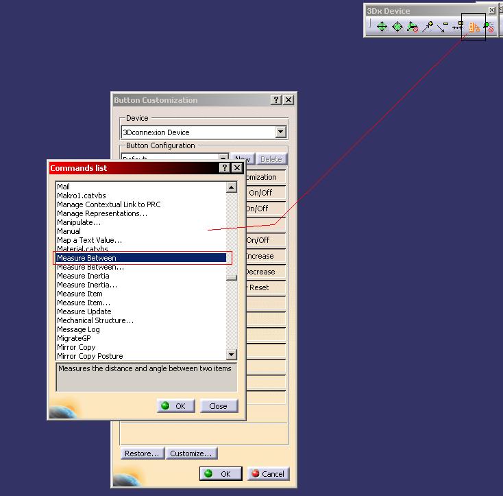

Ich würde gern wie gewohnt mit meiner L (also linken)
Spacemousetaste die Messen-Funktion  aktivieren.
Könnte mir jemand von Euch einen Tip geben, wie ich das
hin bekomme?
Auch die Tastenkombination zum aktivieren von Messen
würde schon reichen..
Vielen Dank in vorraus!
Gruss  Martin

im CATIA gibt es eine Symbolleiste(3DxDevice) für die Spacemouse und über diese gibt es eine Tastenbelegung (open the Button Customization dialog box). Hier kann man dann über rechte maustaste auf die gewünschte Taste CATIA-Befehle auswählen.

Bis hierher war ich schon.. aber dann verließen sie ihn..
Ich kenne die Tastenkombination nicht, um das Messtool
in Catia zu aktivieren und diese dann als -benutzerdefinierte
Funktion- einzugeben.
Die Standardfunktionen, welche allgemein hinterlegt sind
beinhalten diesen Befehlsaufruf nicht.
zB. Hatte ich keine Probleme, mir den ENTER Befehl auf
die rechte Spacemousetaste zu legen.
Es grüßt und dankt Martin

Assembly Design muss aktiviert sein.
3Dx Device Leiste öffnen > "Opens the Button Customization dialog box" anklicken > rechte Maustaste auf die gewünschte Taste > Get Command auswählen > measure between auswählen

Hallo Martin,
wenn Du dir den Befehl für das Messen unter Tools/Customize/Commands heraus suchst, dann kannst Du unter Show Properties im Feld Accelerator eine Tastenkombination definieren. Dies kannst Du dann im Spacemouse-Menue bei der entsprechenden Taste hinterlegen.

Vielen Dank Rick und Günter..
Hat ein wenig gedauert. Hätte ich allein auch nicht
gefunden.
