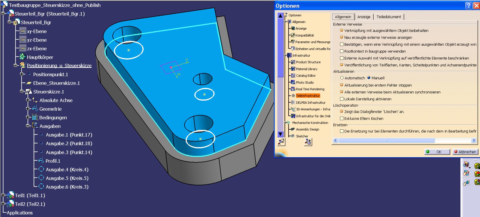

Hallo Fangemeinde
Wir versuchen derzeit unsere Werkzeuge verstärkt mit V5 konstruieren.
So probiere ich, wie üblich, in der Baugruppe eine
Steuerskizze zu verwenden.
Mit dieser möchte ich Kanten; Bögen; Punkte für die
einzelnen Bauteile ableiten um Bohrungen und Konturen zu erzeugen.
Bisher habe ich vieles versucht, aber das System führt
meine abgeleiteten Skizzenelemente aus der Steuerskizze nicht
nach.
Ich bin mir sicher, dass ich irgend etwas nicht richtig
ausgeführt habe. Vielleicht kann mir jemand einen Rat geben,
wie ich mit V5 (Rel.17) richtig an die Sache ran gehe.
Vielen Dank für Eure Unterstützung !!
Gruss  Martin

Hallo Martin,
Du mußt mal schauen, was in den Tools /optionen voreingestellt ist:
Ausschlaggebend ist der Abschnitt Infrastruktur / Teileinfrastruktur.
- "Verknüpfung mit ausgewählten Objekt beibehalten" muss aktiv sein.
- "Nur die veröffentlichten Elemente....":
    Wenn diese OPtion aktiv ist, müssen alle Elemente, die verlinkt werden
    sollen, veröffentlicht werden. (puplish)

Hallo Mörchen..
Das war ein Volltreffer und sicherlich ein sehr sehr
wichtiger Tipp für mich.
Ich bedanke mich ganz herzlich bei Dir und würde mich
freuen, es Dir beizeiten "heimzahlen" zu dürfen.

Ich habe jetzt einmal eine Steuerskizze erstellt (siehe Bild)
Das funktioniert soweit alles ganz ordentlich. Wie man sieht,
sind einige Bohrungen noch nicht in der Platte aber die Skizze
könnte noch viele Steuerelemente mehr enthalten, ohne unübersichtlich
zu werden.
Den Aufbau der Platten werde ich über eine Excel Tabelle letztendlich
steuern.
Gruss  Martin

Normalerweise setzt du in eine solche Skizze eher Punkte statt Kreise.
Aus Kreisen kannst du keine Bohrungsfeatures erzeugen.
Bei uns in der Firma ist es so, dass NC-Maschinen nur diese Bohrungsfeatures auslesen können und keine aus Kreisen erzeugte Taschen.

Ist absolut richtig.. aber die Masterskizze
verdeutlicht genau, um welche Elemente es sich
handelt.
Nur hier werden die Änderungen vorgenommen.
Die Punkte befinden sich verknüpft auf der entsprechenden
zweiten Bearbeitungsskizze.
So ist eine hohe Übersichtlichkeit gewährleistet.
