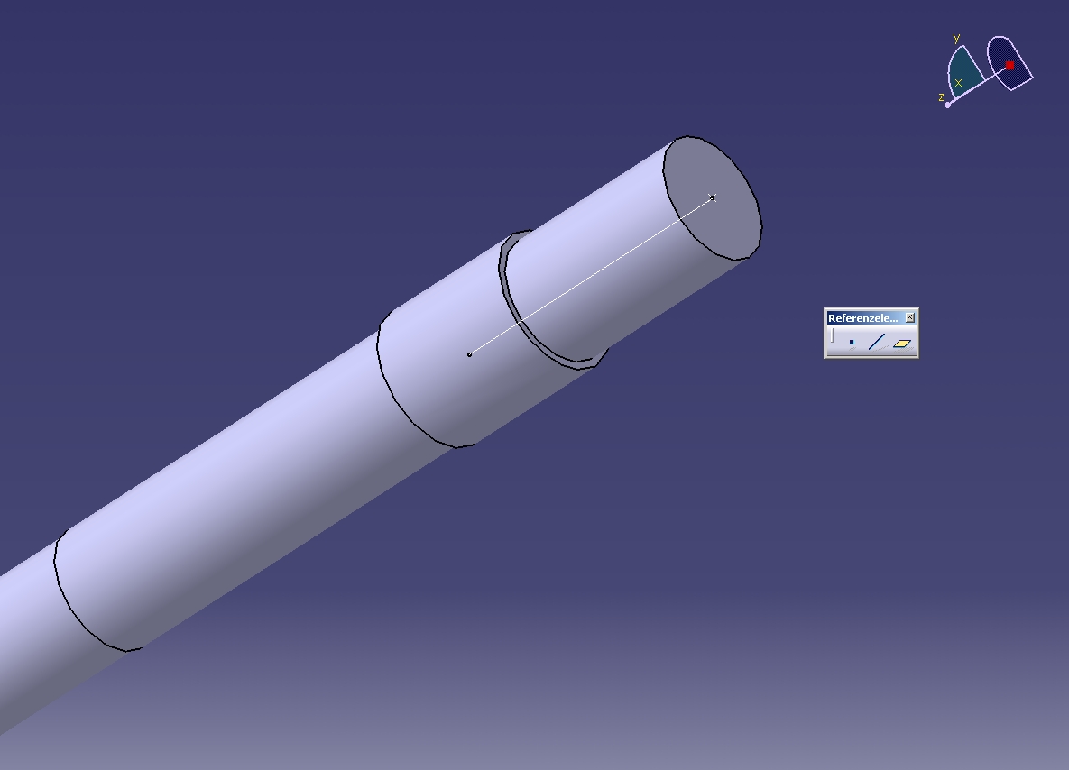

Hallo Catia-Leute,
normalerweise arbeite ich nicht auf CATIA, muss aber jetzt für einen Auftrag doch mal ran.
Dabei musste ich die vorliegende Konstruktion von *.ipt (Inventor) über *.igs in *.CATpart wandeln und jetzt die Baugruppen wieder zusammenfügen.
Leider sind meine Teile jetzt ziemlich "dumm", ich kann zwar ebene Flächen miteinander verknüpfen, bei Zylinderflächen klappt das leider nicht mehr, die werden nicht mehr als solche erkannt.
Ich behelfe mir jetzt damit, dass ich einen Punkt (auf Kreismittelpunkt) und eine Linie (senkrecht auf Fläche) so wie auf dem Bild einfüge und die Teile so verknüpfe.
Das ist ziemlich mühsam, bei weit über 100 Teilen.
Hat jemand eine Idee wie man das abkürzen könnte (oder ob ich bei der Verknüpfung nur etwas falsch mache)?
Grüße,
Alfred

Etwas einfach wäre im GSD (Flächenmodul) eine Achse zu erzeugen, dazu muss nur eine Zylinderfläche gewählt werden.

Servus Bernd,
danke für deine Antwort.
Leider erkennt CATIA wie gesagt die Zylinderflächen nicht mehr als solche, mit den Punkten habe ich auch nur Glück, es erkennt an den Kanten Viertelkreise, deren Mittelpunkt es dann setzen kann.
Hmm. Wird wohl nicht anders gehen.
Grüße,
A.

Hallo Alfred,
ev. schafft es CATIA wenn du vorher im GSD einen JOIN (bzw. MultipleExtract) machst. EV. kann er sich dann errinnern, das es doch ein Zylinder ist und du kannst dann auch im Assembly-Design wieder deine Constaints hernehmen.
Andere Idee wäre das *.ipt Teil nicht als *.igs zu exportieren sondern ev. als *.stp wenn das möglich ist.
