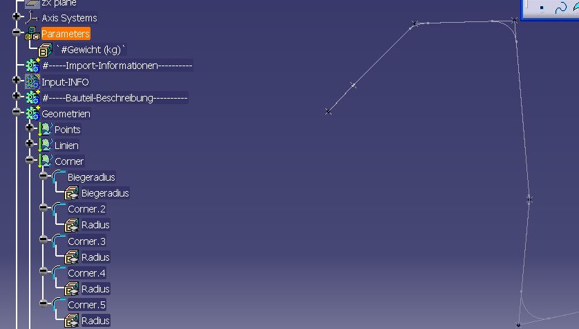

habe ein ganz kleines Problem, naja für mich eben ein großes, also ich möchte Parameter festlegen.#zuerst habe ich Punkte erzeugt und diese dann zu linien zusammen gefasst.
an den Ecken habe ich CORNER erzeugt und diese mit einem Biegeradius versehen.
nun hab eich mir folgende Bücher ausgeliehen (Hanserverlag: Volumenmodellierung CAD V5 und Viewegverlag:CAD V5 Grundkurs für Machinenbauer). dort wird auch zwas beschrieben wie man einen Parameter festlegt.
ich beschreibe es kurz wie ich vorgegangen bin u bitte dann um Korrektur
-Corner erzeugen, die gewünschten Linien auswählen und Biegeradius von ZB:27,5mm eintragen und bestätigen. -auf der Leiste f(x) wählen
Unten Namen eingeben für unterscheidung: Biegeradius mit 27,5 als wert unten length wählen und als single value wählen und add formula
Jedenfalls ist bei mir mein Parameter unter Corner mit einem "Hüttchen" versehen und wenn ich den ersten Biegeradius veränder, verändert sich auch alles andere, was ich auch wollte.
Nun mein Problem, dass ich dies nicht in den Stukturbaum unter PARAMETER packen kann, wieso nicht?!?
Danke schon mal

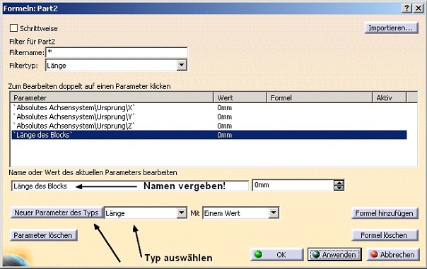

Hallo daxuesheng,
in den Knoten "Parameter" kriegst Du nur Benutzerparameter.
Parameter erzeugen:
Es können Parameter erzeugt werden, die dann im Baum unter dem Eintrag "Parameter" zu finden sind und hier auch geändert werden können. So erspart man sich die mühsame Suche im gesamten Baum.
Den Formeleditor aufrufen und einen neuen Parameter erzeugen. Unbedingt auf den Typ des Parameters achten, er muss wegen der Einheit zu dem zu steuernden Parameter passen! Es ist ratsam, auch einen Namen für den neuen Parameter zu vergeben, damit sich auch ein anderer Konstrukteur im Baum zurechtfindet.
die Reihenfolge ist wichtig:
1. Typ auswählen
2. Schaltfläche drücken zum Erzeugen
3. Namen überschreiben
Danach wird mit Hilfe einer Formel der Parameter verknüpft.
Ohne eine Verknüpfung mit der Geometrie mittels Formel ist der Parameter wirkungslos.
Das heißt in Deinem Fall: Du klickst in deinem Eckenbefehl auf den Parameter des Radius und sagst "Formel hinzufügen" (ok: "sagen" hilft nix, rechte Maustaste auswählen...   ) Im Fenster sagst Du dannsinngemäß:
Eckenradius = selbsterzeugter Paramenter (Im Baum anklicken) Funktioniert nur, wenn der Typ stimmt (Einheit mm!)
Danach kannst Du den Parameter im Baum editieren und Dein Radius verändert sich.
