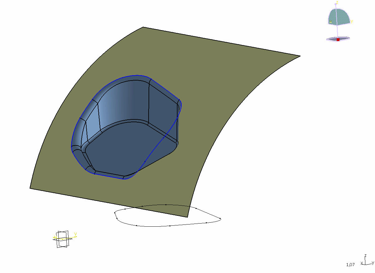

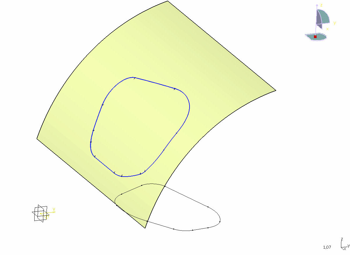

Hallöchen,
ich habe mich gerade mal daran gemacht ein bisschen was von Udfs zu verstehen. Meine Frage ist nun anhand der Bilder dargstellt. Ich habe mirhilfe des Verpraegungsudfs eine Verpraegung erzeugt. Diese ist auch so wie ich sie haben will, allerdings hat sie ja so noch nichts mit der Fläche zu tun, oder?! Muss ich dann also erst einen Split machen (so wie bei den Udf-Löcher; da erzeugt man das Loch ja auch erst durch einen Split, oder?) und danach einen Join? Wieso macht CATIA das nicht automatisch?! Oder mache ich da was komplett falsch?
VIELEN Dank!!!

entweder die Referenzfläche überdeckt nur die Verprägung oder beim Erzeugen der Verprägung als PowerCopy bzw.  UserFeature wurde beim Verrunden zwischen Verprägungsrand und Basisfläche nicht getrimmt.

Ja genau, es wurde nicht getrimmt. Die Frage war, sollte dies automatisch geschehen, oder muss ich dies nachträglich selber noch erledigen?!
