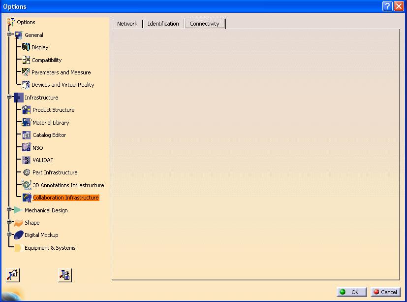

Guten Tag meine Herren und Damen,
auf der Arbeit soll ich mithilfe der CD1 -Lizenz und noch einer weiteren ich glaube irgendwas mit P1, das collaborative design einrichten, sprich das ich das was ich auf meinem Rechner sehe auch auf allen andern Arbeitsstationen sehen kann und zusammen mit den Kollegen arbeite.
Das Problem ist folgendes:
Wenn ich unter Tools->Optionen-> Infrastruktur gucke gibt es dort keine Punkt "Infrastruktur für die Onlinezusammenarbeit". Ansonsten könnte ich mithilfe der Onlinedokumentation alles einrichten denke ich.
Ich arbeite noch nicht lange mit dem Programm und weiss wirklich nicht wo das Problem liegt, ich hoffe ihr könnt es mir vll erklären auch wenn die Frage banal erscheint.

Ich habe es jetzt hinbekommen. Ich hatte vergessen diverse Produkte zu aktivieren und mir weitere Lizenze zu ziehen.
Nur ist jetzt das Problem das ich zwar alles einstellen kann bis Connectivity, dieses Feld bleibt einfach leer.Ob ich nun vorher was frei lasse oder alles ausfülle, es passiert nichts bei diesem Reiter.
Woran könnte das liegen?

Hallo Waldbrand,
dafür brauchst du die "VPM Navigator License". Solange wie du die nicht hast ist die Seite leer.
MFG

Okay vielen Dank schonmal dafür.
Das neue Problem ist, dass der Punkt Instant Collaboration wieder nicht unter Infrstruktur auftaucht, obwohl ich alle shareble Products ausgewählt habe, das war nämlich gestern das Problem. Die Toolbar ist somit auhc nciht anwählbar.
Aber die Einstellungen unter dem Konnektivität-Reiter brauche ich ja nicht, wenn ich solche 3d-Konferenzen nur innerhalb dieses Standortes machen würde, oder?
Also nur innerhalb unseres LANs

da kann ich dir nicht wirklich bei helfen, da ich dem Thema ziemlich fremd bin. Ich kann mir aber nicht vorstellen, dass man das nicht braucht, da das Internet auch nichts anderes ist wie ein großes Netzwerk und wenn ich das richtig in der HIlfe gesehen habe, dann stehen da die elementarsten Dinge wie Host Name, Connection Port und der Eintrag des "Web"-Servers. Leider reichen meine Kenntnisse aber hier bei weitem nicht aus um dir weiterhelfen zu können. Vielleicht wendest du dich mal an den Vertragspartner wzb. Transcat...
