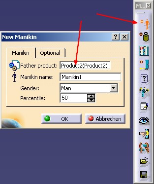

habe ein ganz elementares Problem:
Wie lädt man ein Manikin in den Human-Builder?
Danke!

Hallo Marc0007,
mit "Insert a new manikin". Wichtig ist, dass als Fatherproduct das Produkt angegeben wird. (Auf die Partnummer klicken).

Danke!
Kann ich irgendeinen (im Part Design erstellten Körper) als Father einsetzen?

Hallo Marc0007,
der Father muss das Produkt sein, in dem der Mann eingefügt wird.

Hallo Marc0007,
nochmal zur letzten Frage mit dem Part als Father:
Du musst eben das Part auch in das Produkt reinladen, dann hast Du was Du willst.
