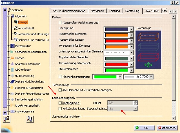

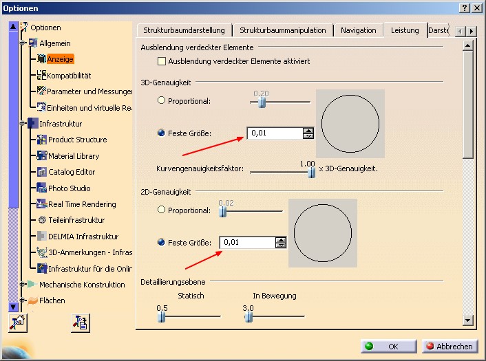

Hallo. Ich habe ein (hoffentl.) kleines Problem. Wenn ich in Catia Bilder mache und sie dann drucke, hat ALLES einen "Treppeneffekt". Keine glatten Kanten sondern zackig. Das sieht nicht schön aus.. Wie kann ich dem entgegenwirken..?? Grafikkarte ist eine Nvidia 8800GTS.
Danke für eure Hilfe..

Tools / Optionen /Allgemein / Anzeige / Darstellung / Leistung: möglichst kleinen Wert einstellen
Tools / Optionen /Allgemein / Anzeige / Darstellung / Konturenausgleich
Mit dem Konturenausgleich sehr vorsichtig sein. Wenn die Superabtastrate hochgestellt wird, geht die Performance in den Keller. (Nach den Screenshots zurückstellen)

UIJUIJUI... Vielen Dank für diese super Beschreibung mit Bildern. hat was gebracht.. MIT dieser Qualität kann ich leben.
