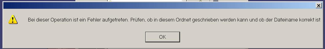

Habe ein Product bekommen was über eine Konstruktionstabelle gesteuert wird.
Leider habe ich die dazu gehörige EXCEL Tabelle nicht.
Mann kann diese sich ja erzeugen über Inhalt in Datei exportieren (siehe Bild01).
Bei mir kann ich leider nur eine TXT Datei erzeugen.
Bei einer XLS Datei kommt eine Fehlermeldung (siehe Bild02)
Liegt es an einer Einstellung in Catia oder sollte Catia hier einen Fehler haben?
Schon einmal Danke für Eure Hilfe

na dann erzeug dir doch ne txt und les die anschließend in Excel wieder ein. Ist ja kein Problem... Welche Installation von Office hast du den? Office 2007 arbeitet nicht so wie es soll mit CATIA zusammen.

Danke denyo_1
Manche Dinge sind so einfach das es einem einfach nicht einfällt.
Jetzt habe ich meine Tabelle.
Aber trotzdem warum funktioniert es nicht direkt mit Excel.
Ich habe die 2002 Version von ECEL.
Noch mal danke
