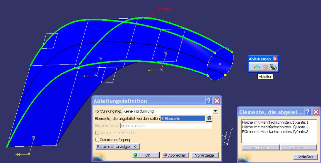

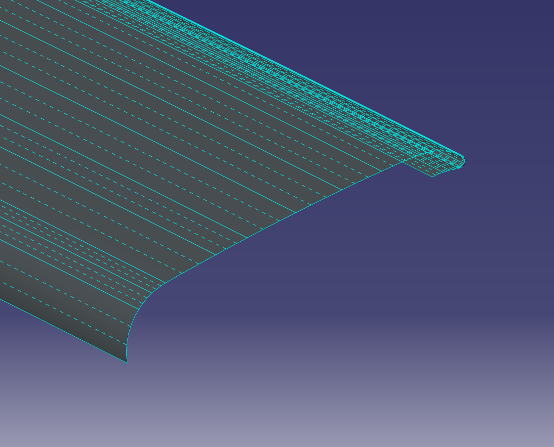

hab mich warscheinlich nicht richtig ausgedrückt.
Ich möchte ein Profil an den internen Segmentgrenzen aufbrechen.(siehe Bild)
herzlichen Dank
Manni

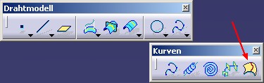

Hallo Manni,
Du könntest eine isoparametrische Kurven erstellen und an der trennen.
Mörchen

Hallo manni1353,
das Ganze funktioniert mit "Extract" aus dem "GSD-Workbench".
Einfach Befehl aufrufen, erstes Segment selektieren, im Panel den Button mit dem "Beutel" selektieren und anschliessend die restlichen Segmente auswählen. "Propagation type" sollte natürlich auf "No propagation" stehen, bevor Du die Segmente seletierst, sonst bekommst Du nur wieder eine zusammenhängende segmentierte Fläche.
Vorteil gegenüber von "Disassemble" ist hier die Abhängigkeit vom "Original".

bgrittmann
Beiträge: 12206
CATIA V5R19
erstellt am: 12. Mrz. 2008 19:40    Editieren oder löschen Sie diesen Beitrag!  <-- editieren / zitieren -->   Antwort mit Zitat in Fett Antwort mit kursivem Zitat    Unities abgeben: 1 Unity (wenig hilfreich, aber dennoch)2 Unities3 Unities4 Unities5 Unities6 Unities7 Unities8 Unities9 Unities10 Unities Nur für manni1353 10 Unities + Antwort hilfreich
Leider kann man die "Segmentlinien" (erzeugt über Analyse -> Aufbereitung) nicht verwenden zum trennen der Fläche.
Vielleicht geht das Auftrennen im "Free Style Shaper".

Trennen_Teilflaechen_an_Isoparametrischen.pdf
Hallo smodo 1977,
wenn nicht nur die Teilflächen abgeleitet werden sollen, sondern diese Teilflächen an z. B. Segmentgrenzen enden sollen, sind gem. Mörchenhinweis erst die Isoparametrischen zu erzeugen (Anlage). dann Teilflächen ableiten (extract) u. diese an den Isoparametrischen trennen.
kle

Hallo smodo 1977, hallo kle,
ich bin etwas verwirrt. Scheinbar gibt es verschiedene Methoden, die Segmentflächen abzuleiten, mit und ohne den gewünschten Erfolg.
Deshalb hier noch mal meine genaue Vorgehensweise:
1.) "Extract" aus dem "GSD-Workbench" wählen und "Propagation type" auf "No propagation" stellen
2.) erstes Segment im 3D selektieren, im Panel den Button mit dem "Beutel" selektieren und anschliessend die restlichen Segmente im 3D auswählen
3.) Befehl mit "OK" beenden
Danach sollte pro Segment eine "Extract"-Fläche vorhanden sein, welche ich dann separat bearbeiten kann. ODER?
Wenn das nicht so nachvollziehbar ist, bitte mal mit Weg und Beispiel posten!!!
mfg,
Lusilnie

smodo1977
Sehen Sie sich das Profil von smodo1977 an!   Senden Sie eine Private Message an smodo1977  Schreiben Sie einen Gästebucheintrag für smodo1977
Beiträge: 263
Registriert: 28.07.2006
erstellt am: 13. Mrz. 2008 08:00    Editieren oder löschen Sie diesen Beitrag!  <-- editieren / zitieren -->   Antwort mit Zitat in Fett Antwort mit kursivem Zitat    Unities abgeben: 1 Unity (wenig hilfreich, aber dennoch)2 Unities3 Unities4 Unities5 Unities6 Unities7 Unities8 Unities9 Unities10 Unities Nur für manni1353 10 Unities + Antwort hilfreich
Hallo Kle,
deine Methode funktioniert, super Anleitung, danke.
Hallo Lusilnie,
deine Methode funktioniert bei mir nicht, da ich die Isoparameter nicht selektieren kann.
Smodo
