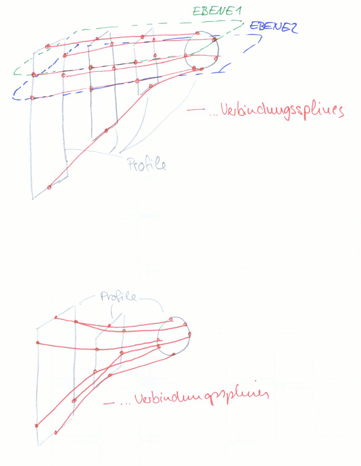

Ich habe eine Frage zu einem alten, leidigen Thema. Ich weiß nicht ob es mir gelingt, dass Problem verbal zu fassen. Man stelle sich ein längliches Rechteck vor. Dieses Rechteck wird über eine vorher definierte Strecke (Spline) geführt und ändert die Form zu einem Kreis (siehe Bild). Alles kein Problem. Zwischen Rechteck und Kreis ändert sich die Form noch 5 mal, allerdings nur in der Länge des jeweiligen Rechtecks bevor es dann zum Schluss in den Kreis übergeht. Das ganze passiert über eine Multi-section surface. Es gibt Profile als Skizzen und vielen Splins, verbunden mit den Skizzen, als Führungskurven. Das ganze sollte so aufgebaut sein, weil ich die Strecke, die das Profil zurück legt immer mal wieder anpassen, sprich ändern muss.

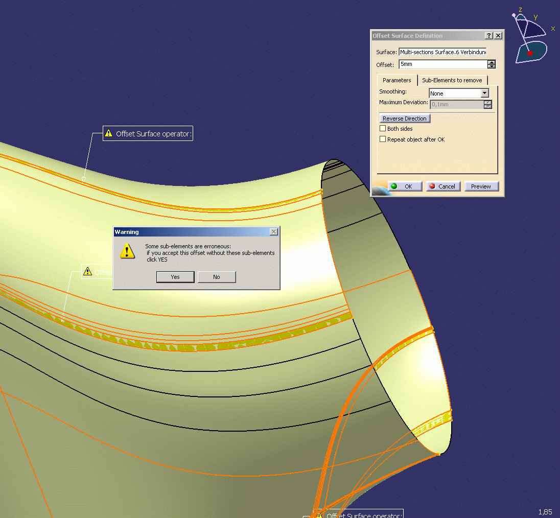

Wenn ich jetzt allerdings ein Offset von der Fläche machen will, bekomme ich natürlich einen Fehler. Ich verstehe nicht zu 100% was genau der Fehler liegt und ob es soetwas wie eine Kochrezept für mein Problem gibt. Wie würde ein erfahrener Catia-Konstrukteur an dieses Problem heran gehen?

die Fläche sieht ja ganz übel aus.  Nichts für ungut, allerdings wundert es mich nicht das Catia dort meckert. Man kann ja schon von Glück sagen wenn die Flächen einigermaßen gut sind.
Ich würde versuchen die Skizzen, auf denen die Fläche basiert, zu Offsetieren. Die Fläche hat dann sicher Abweichungen zu der Grundfläche!

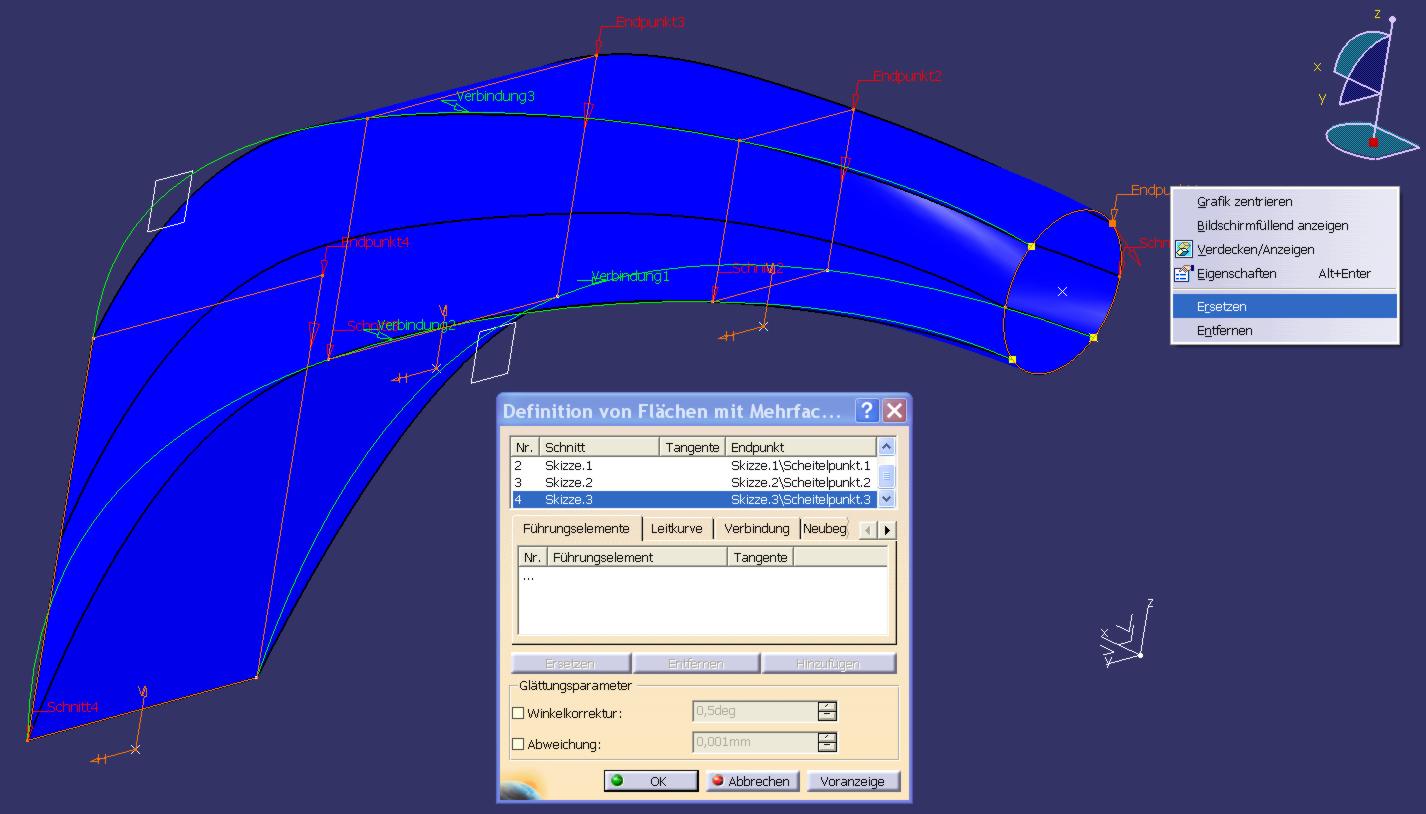

Kochrezept:
1. breche den Kreis passend zum Rechteck in 4 Segmente
2. breche die Kreis und die Liniensegmente an den Splinepunkten
Dann darauf achten, dass bei der Flächenerstellung die Anfangspunkte des Profils gleich sind.
Jetzt dürfte die Fläche ganz gut aussehen.
Bei Offsetproblemen im Zweifelsfall cie Flächenkümmung (Minimum) überprüfen und
ggf. an den Splines spielen.

der Kreis muss aber nicht gebrochen werden. Es genügen Punkte auf dem Kreis. Der von CATIA vorgeschlagene Endpunkt ist mittels RMT-Kontextmenü zu ersetzen. Dann Verbindungstyp Faktor und die zu verbindenden Punkte selektieren.

kri hat's schon gesagt - die minimale Flächenkrümmung ist das problem. du kannst die sauberste fläche nicht weiter nach innen offsetten als ihr minimaler krümmungsradius, weil sich dann ein eck (unstetigkeit) bildet, und das kann catia leider (noch) nicht.
helfen kann man sich dann teilweise mit rumbasteln: zb. die einzelflächen (flächenpatches) mit extract abziehen, und diese dann einzeln offsetten. falls es keine einzelflächen gibt dann die problemzone eingrenzen und sich die problemfläche splitten und dann die gesplitteten flächen offseten.
das eck das sich dann bildet kann problemlos mit split oder trim getrimmt werden. anschliessend wieder joinen.
