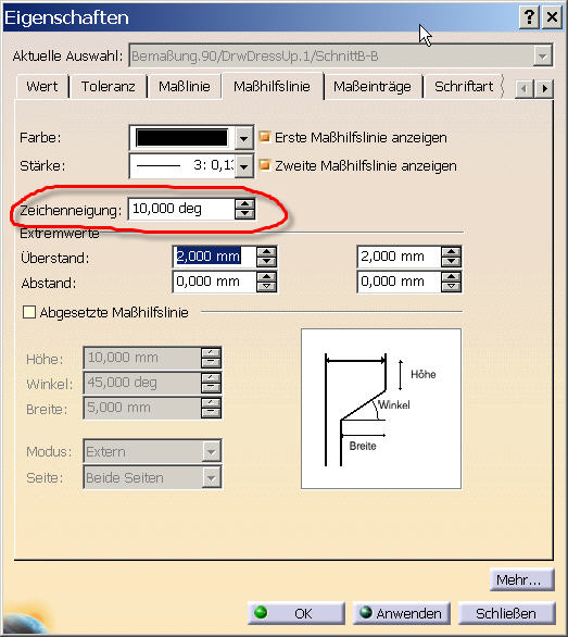

kann mir jemand einen Tip geben wie ich Maßhilfslinien
in einem bestimmten Winkel verziehen kann?
Ich meine nicht die Geschichte mit dem Funnel!
Nur schräg rausziehen damit man deutlicher erkennen kann
an welchem Punkt genau das Maß angelegt ist.
Wäre Euch echt dankbar wenn Ihr mir helfen könnt!

Hallo Seehase,
das geht so (siehe Anhang).
Bertel

Hallo Bertel,
leider ist diese Funktion bei mir ausgegraut,
sprich ich kann keine Gradzahl eingeben!
Muss ich eine bestimmte Bemaßungsart dafür wählen?
P.S. ich habe überigens die englische Variante und
die Ford-umgebung
Seehase
