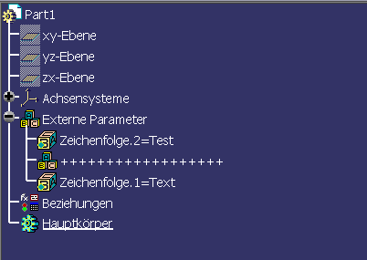

Hallo an alle,
hab da mal ne kurze Frage.
Gibt es eine Möglichkeit mit der ich Externe Parameter in einem CATPart neu sortieren bzw in einem Parameterset zusammenfassen kann, wie mit einem normalen Parameter?
Hab nämlich ziemlich viele Externe Parameter in einem CATPart und das ist ganz schön unübersichtlich.
Wenn ich das sortiere mit Cut und Paste gehen mir die Links verloren. Mit Copy und Paste funktioniert es nicht.
Wäre sehr dankbar für jeden Vorschlag!

Externe Parameter kann man nur innerhalb des Parameterset "Externe Parameter" umsortieren:
Parameter markieren -> Objekt -> neu anordnen -> anorden nach (Paramter innerhalb des Parametersets "Externe Prameter" anwählen)
Zur Gliederung kann man Parametersets als Abstandhalter verwenden (siehe Bild)

Also,
so wie Bernd es schreibt geht es bei mir auch nicht.
Egal ob R16 oder R18 (dort ist sogar die Moeglichkeit des HIDE herausgenommen worden).
Was aber geht:
In R18:
- Man kann zunaechst im GSD, PDG oder Knowledge Advisor arbeiten
- Ein Parameterset in die Externen Parameter einfuegen
-Dann mit drag&drop die Parameter in das eingefuegte Parameterset ziehen
- Diese werden dort hineinkopiert(!), die alten Parameterzeilen, die direkt unter "External Parameters" gesetzt sind loeschen; wenn schon Formeln anhaengig sind, Replace (funktioniert wieder nicht im Knowledge Advisor...) gegen die neuen durchfuehren und dann loeschen (loeschen geht wieder nur im Knowledge Advisor...)
- Dann die in das neue Parameterset hineinkopierten reordern (geht!)
- Zurueckfuehren der geordneten Parameter direkt unter dem Eintrag "External Parameters" geht auch wieder im GSD und Knowledge Advisor!
In R16:
Drag&Drop geht nicht im Knowledge Advisor, aber im GSD ... (!) fuehrt dort zu Ausschneiden und Einfuegen, Formelbezuege gehen verloren, auch der Bezug zur externen Referenz!!!
Umordnen ist danach im neuen Set moeglich, aber natuerlich sinnlos.
Ich habe aber trotzdem einen Weg in R16 gefunden:
Es geht auch ein Copy / Paste Special As Result With Link um einen externen Parameter zuerst im selben External Parameters Set zu kopieren. Am Besten schnappt man sich die Parameter der Reihe nach mit Copy Paste Special... um die Reihenfolge der Kopien in den External References zu bekommen. Danach muessen die urspruenglichen weiter oben sitzenden Parameter geloescht bzw. replaced und geloescht werden.
Ich hoffe, es ist alles (zumindest beim Nachklicken) verstaendlich.

Danke Thomas,
aber deine Lösung funktioniert bei mir auch nicht.
Das mit Copy und Paste Specials as Result with Link funktionierte noch,
der Replace mit dem alte Parameter auch noch, aber nach dem Update bekam der Parameter ein rotes P (nicht aktuallisierter Link) der sich auf den gelöchsten bezog und sich nicht einfach reparieren liess.
Trotzdem Dank
Krobi

Stimmt, der Bezug ist auch weg.
Aber dann kannst du wieder ein Replace der gebrochenen Parametern mit der urspruenglichen Quelle legen. Dann hast du wieder den richtigen Link und die richtige Reihenfolge.
