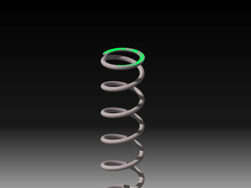

Servus,
in naher Zukunft muss ich ein paar Bilder + Video aus einer Catia V5 Baugruppe erstellen. Am liebsten wäre mir hierfür Catia selbst, aber es stellen sich ein paar große Probleme in den Vordergrund
- wie weißt ihr in Catia einem Modell zwei verschiedene Oberflächeneigenschaften zu (z.B. das Part ist lackiert und auf der Rechten- und Unterseite überfrässt und somit Blank)
- gibt es eine Physik-Engine oder muss man alles per Hand berechnen?
- ein Zusammenbau-Anim. und Bewegungs-Anim. ist ja mittels DMU ohne weiteres möglich, aber kann man diese auch kompinieren? (z.B. Am beginn des Films dreht sich ein Getriebe. Nun wird das Getriebe Schritt für Schritt zerlegt, so dass nur noch die wichtigsten Komponenten mit einander Verbunden sind. Während dieser Animation sollen sich jedoch die Komponenten weiter drehen.
Ich weiß, dass Catia und dieses Forum nicht für das Designen solcher Animationen gedacht sind und ich selber auch nur ein MB bin, aber ich muss es halt für eine Präsentation an der Schule erledigen.
Was könnt ihr mir raten bzw. empfehlen?
Oder muss ich komplett auf Virtools oder 3D Studio Max umsteigen? Dieser Schritt ist für mich besonders schwer zu erledigen, da hierbei die Verbindung zum Orginal verschwinden und bei Änderungen muss ich sehr viel nach bessern.

manches kann man sicher in CATIA realisieren. Die sich zerlegende Animation ist sicher mit einer Sequenz (Aneinanderreihung mehrerer Simulationen) zu realisieren. Zum Zerlegen brauchst Du den Workbench DMU-Fitting. Dort könnte man auch mit einer Sichtbarkeitsaktion die Ausßenteile bei laufender Animation verschwinden lassen, oder mit Verfahrwegen das Getriebe "explodieren" lassen.
Mit den verschiedenen Materialien an Ober- und Unterseite wirds mühsam, aber es geht:
Du musst jede Körperfläche, die ein eigenes Aussehen bekommen soll, einzel im GSD ableiten und der Fläche das Material zuweisen.

es gibt einen Befehl "extract" oder "Ableiten" in der Symbolleiste Operationen. Diesen Befehl meine ich. Da hast Du keinen abstand zur Originalkörperfläche.

Jeep, hab ich gefunden. Aber hier habe ich das gleiche Problem wie bei Offset = 0mm. Im Anhang ist ein Bild einer Feder angefügt. Die obere Fläche habe ich abgeleitet und ein grünes Material zugeteilt. Nun rendnert Catia je nach Dreieck einmal Grün und Grau. Wie verhinderst du das?
Mein Ansatz wäre. Denn ganzen Körper je nach Frabe ableiten (z.B. in ein geometrisches Set "Rendner") und vor dem Rendern ein Marko ausführen, dass alle Bodys ausblendet und die geometr. Set einblendet?

ich hab ja gesagt, es wird etwas mühsam bei unterschiedlichem Material auf einem Teil: Du musst alle Flächen ableiten und mit dem gewünschten Material verzieren. Flächen mit gleichem Material kannst Du mit einem Join zusammenfassen, damit es nicht ganz so schlimm wird. Dann jede Fläche bzw Join mit einem Material versehen. Dann das Solid ins Noshow...
Vielleicht gibt es da was Eleganteres, aber ich weiß nix besseres...
