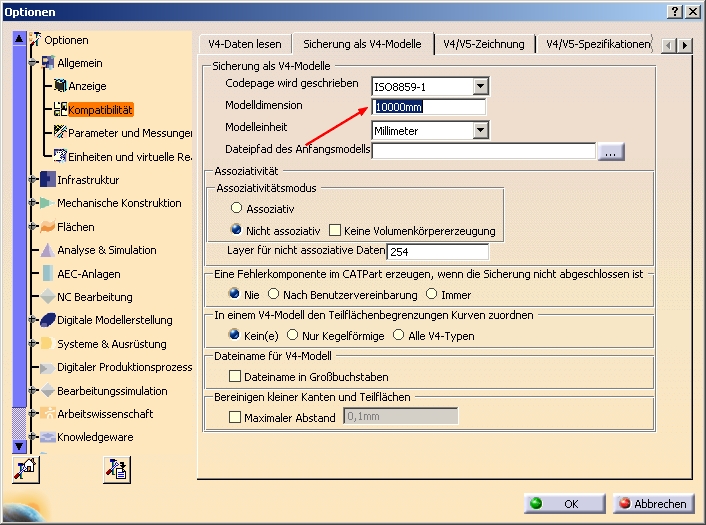

Hallo V5-Freunde,
ich bearbeite gerade ein Layout eines Fabrikgeländes mit über 200m x 200m Grundfläche.
Dabei fängt die Gute an zu zicken..., der Modelsize ist zu klein.
Kann ich den Modelsize der Umgebung vergrössern ??
Danke vorab für Eure Hilfe

Beim eingeben von Werten (zB in der Skizze) kann man über RMT -> Bereich einstellen diese Grenze des Wertes verstellen.

Hallo rough-tec,
wenns V4-Daten sind kann es auch an den Optionen liegen, siehe Anhang. In V5 ist der Bauraum meines Wissens unendlich.
