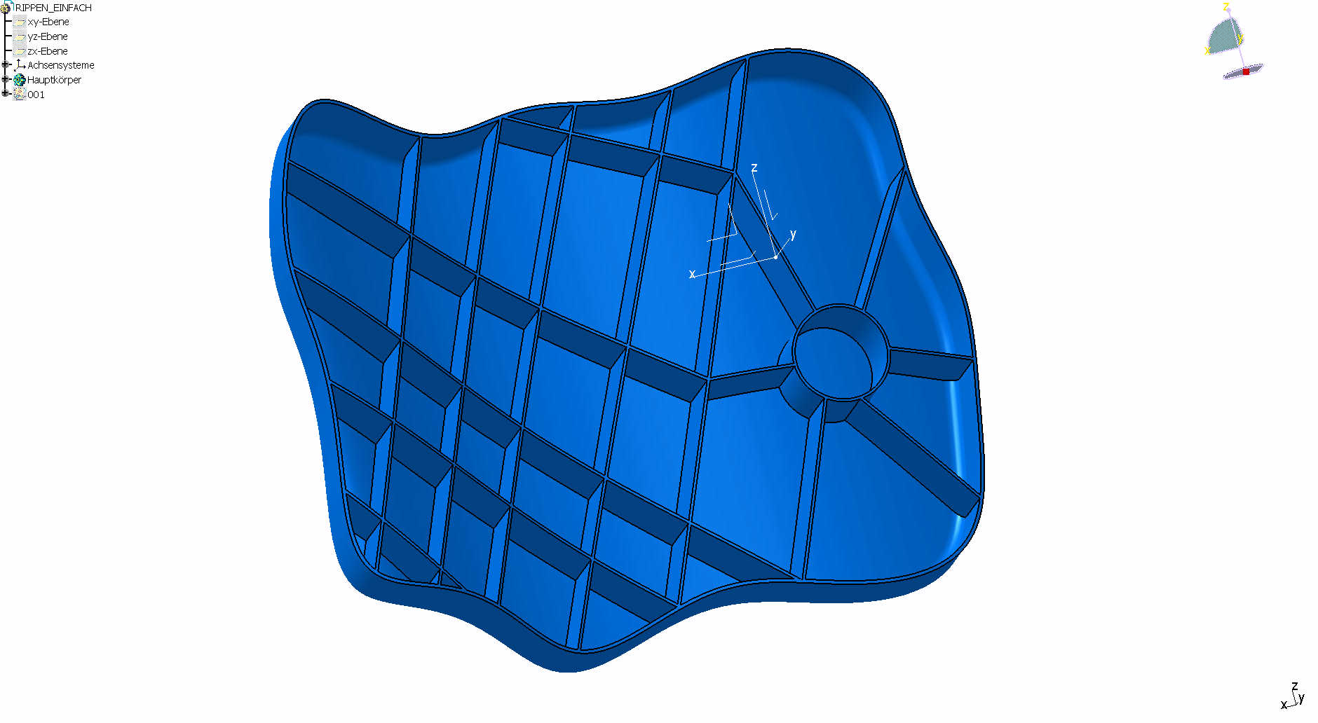

ich möchte auf der Seitenwand eines Bauteils eine großflächige Verrippung (z.B. Diagonalverrippung) konstruieren. Die Fläche ist nicht rein rechteckig und es befinden sich mehrere Dome (Position fest) darauf.
Wie konstruiere ich das am besten, damit ich vernünftige Abschlüsse in den Ecken (oder überhaupt an den Seitenwänden) hinbekomme und auch die Dome richtig anbinden kann?
Habe bisher mal einfach eine Rippe konstruiert und die dann mit einem Pattern über die Fläche geleget. Dabei passt es natürlich nicht überall gut. Meine nächste Überlegung wäre jetzt, die Fläche zu unterteilen und einzeln zu verrippen. So würde ich zumindest die Übergänge vernünftig hinbekommen, oder?
Vielleicht gibt es ja auch noch andere Tips generell zur Rippenkonstruktion. Wär über jeden Antwort dankbar.

Hallo Pete81,
in manchen Fällen geht das mit Versteifung (Stiffener), Modus "Von oben"
Ist die Option „Von oben“ ausgewählt, wird die Extrusion senkrecht zur Ebene
des Profils ausgeführt und die Versteifung wird bis zum begrenzenden Material verlängert. Es wird eine Skizze mit Linien oder Kurven benötigt, wobei es irrelevant ist, ob die Linien kürzer sind, weil sie bis zum Material von CATIA getrimmt werden. Die Skizze muss auf der oberen begrenzenden Ebene liegen.
Damit könntest Du alle versteifenden Rippen in einer Skizze bestimmen.

ich würde mit verschiedenen Körpern arbeiten und z.B. wenn ich gleiche Dome bzw. Verstrebungsanordnungen brauche, diese in einen eigenen Körper setzen, den Körper duplizieren und die Elemente neuanorden. Am Ende würde ich dann mit boolschen Operationen diese zusammenfügen. Oder wenn es lediglich um die Dome geht, würde ich eine Skizze bzw. die Skizzen generieren und dann die Skizzen duplizieren, neu anordnen/bemaßen und die Dome generieren. Wenn die Dome sich nicht in ihrer Lage drehen, kann man hier auch mit Benutzerdefinierten Mustern die Dome vervielfältigen.

wenn Du eine Endfläche auf der Seite der Rippen erstellst brauchst Du nur noch Sriche malen.
Aus den Strichen dann einen Block mit Option Dicke erstellen (normal zur WZ-Richtung).
Den Block vorne aus dem Teil schauen lassen.
Limit2 ist deine Endfläche.
Dann den Rippenblock mit UnionTrimm in Schale/Grunkörper vereinigen, fertig.
Zum schreiben der Antwort hier habe ich länger gebraucht als für das Beispielpart.
Das ist allerdings auch sehr simpel.
