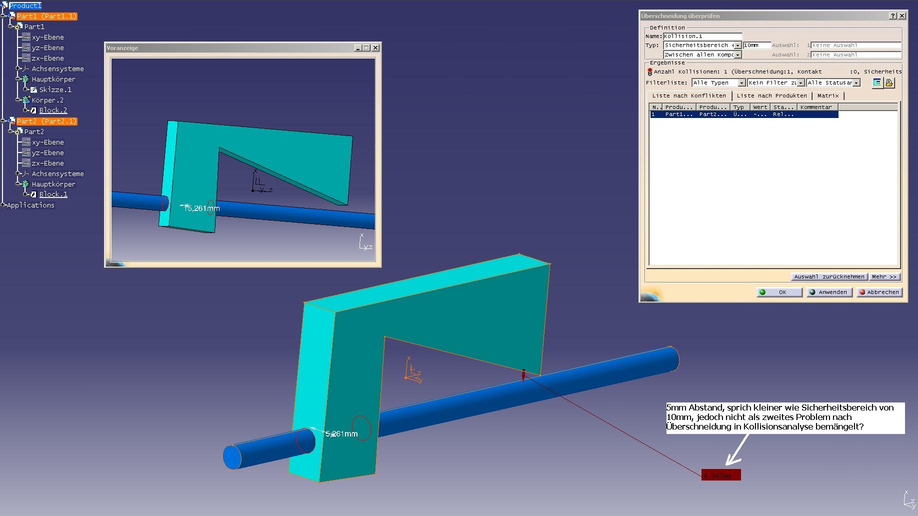

ich habe etwas Probleme mit der Kollisionsanalyse.
Beispiel Siehe Bild:
2 Teile zueinander analysiert. Die beiden Teile Überschneiden sich an einer Stelle, an einer anderen Unterschreiten Sie den sicherheitsbereich.
Warum wird mir von der Kollisionsanalyse nur die Überschneidung als Problem gemeldet?

hab das mal getestet (R14). Mit einer Überschneidung wird der Sicherheitsbereich nicht ermittelt. Wenn man die Überschneidung entfernt dann gehts. Die Unterschreitung des Sicherheitsbereichs wird angezeigt wenn man z.B. einen Kontakt mit einfügt. Also ich meine es werden beide (Kontakt und Sicherheitsbereich) angezeigt. Ich vermute Catia mag Überschneidungen gar nicht (so eine Art Ausschlusskriterium).

Hmh, ja stimmt. Und ist ja doof....
OK: Kennt jemand eine Möglichkeit Überschneidungen ggf. gar nicht zu prüfen nur Kontakt und Sicherheitsbereich?

dass Problem scheint zu sein, dass Catia bei CLASH anscheinend stopt und Contact und Clearance nicht mehr prüft. Und bei beiden Varianten ist es nicht möglich, CLASH ausen vor zu lassen, um den stop der Prüfung zu verhintern...

Richtig, CEROG hat die Sache erkannt.
Ich möchte 2 Teile prüfen, welche grundsätzlich kollidieren.
Prinzipiell auch kein Problem da ich die Überschneidung vernachlässigen möchte da Sie ja "gewollt" ist, da mich lediglich die Unterschreitungen des Sicherheitsbereiches interessiert.
Wenn die Kollisionsanalyse jedoch bei Überschneidung sagt STOP, und nicht mit den Sicherheitsbereichen weitermacht, dann hab ich ein Problem....
