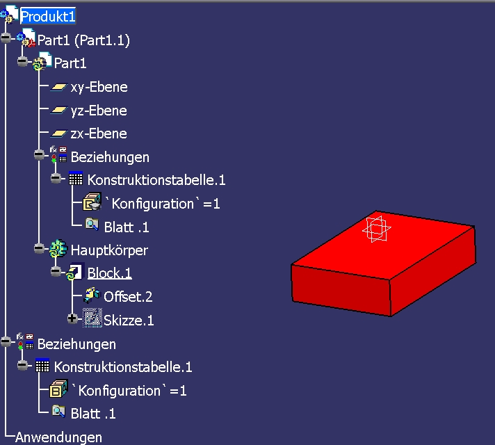

ich möchte eine bereits bestehende Excel-Tabelle mit einem CATPart verknüpfen, dabei sollen manche Werte automatisch in die Tabelle eingetragen werden und manche Werte sollen dann aus der Tabelle rausgelesen werden.
Ich weiß nicht, wie ich das machen soll...
Gruß Heike

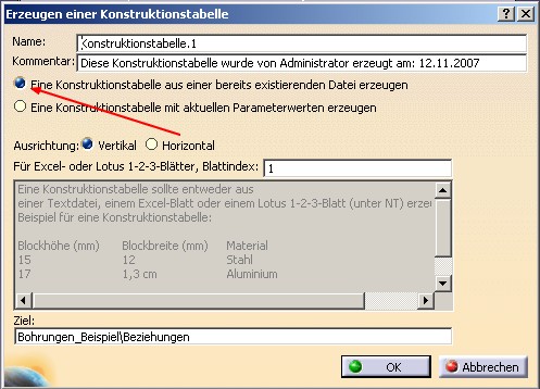

Hallo Heike,
Du musst als erstes die erforderlichen Parameter in Deinem Modell haben, am besten umbenennen im Formeleditor, damit sie leichter auffindbar werden. Am besten benutzt man die Bezeichnungen aus der Excel-Tabelle.
Dann kannst Du eine Konstruktionstabelle erzeugen aus einer bereits existierenden Datei. Hier zeigtst Du die Excel-Tabelle. Dann müssen im Register "Zuordnung" die Modellparameter mit den Tabellenparametern verknüpft werden.

Hallo liebe User,
habe folgendes Problem: Ich möchte eine Konstruktionstabelle, die nicht im üblichen Format ist (Eine Spalte mit den Parameternamen, eine Spalte mit den Werten) mit meinem CATPart verknüpfen. Meine Tabelle kann man sich wie folgt vorstellen: Zu jedem Parameter gibt es mehrere Varianten (Variante A, B, C).
Gibt es eine Möglichkeit mit einer Tabelle in diesem Format zu arbeiten? Ich kann das Tabellenformat leider nicht beeinflussen.

zu meinem Problem ist noch zu sagen, dass es in der Tabelle mehrere zusammengefasste Zellen gibt. Außerdem sind mehrere Textfelder bzw Überschriften in der Tabelle enthalten, weshalb ich denke, dass CATIA mit dem Format dieser Tabelle nicht klarkommt. Jedenfalls lese ich beim Versuch, die Tabelle einzubinden immer folgende Meldung: "The design table contains no data or its file wasn't found"
vielen Dank für eure Hilfe
