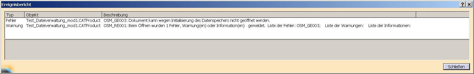

Hallo, wer kann mir Helfen. Ich habe ein Produkt kopiert aus einer anderen Datei ohne Verknüpfung und Links, dieses Produkt dann unter der Sicherungsverwaltung unbenannt und gespeichert. Jetzt kann ich dies Produkt nicht mehr direkt über CATIA V5 öffnen dann (siehe Foto) erschein diese Fehlermeldung. Über die Auswahl der direkte Datei ohne vorher Catia geöffnet zu habe geht es, woran kann das liegen??????

Das ist doch dasselbe wie bei denem anderen Thread. Handelt es sich hierbei um die selben Dateien?

Hallo, nein es ist ein neues (Produkt)!!!
Wenn ich nur denn Fehler hätte, würde es ja dann evtl. an meiner Einstellung im Catia liegen, aber das Problem haben 3 weitere Kollegen von mir auch.

Hallo Rene!!!
Ich vermute das bei deine Produkt eine datei fehlt warscheinlich die mit der name "OSM_GE003" da Du die daten einfach so ruberkopiert ohne verknupfungen und links wie du selber gesagt hast.
Meine Frage : kannst du die datei uberhaupt offnen und sehen kannst? wenn ja dann wurde Ich dich ratten uber die "DESK" funktion die findest du unter File.

Hallo Azazel,
OSM_GE003 ist ein Fehlercode von CATIA und hat nichts mit einem Dateinamen zu tun.

Hallo Rick!!!
Ich habe die bereinigung durchgeführt, hat aber nichts gebracht (Leider). Hast Du noch eine idea???

Pack mal das Produkt(nur das defekte Produkt) in ein zip und setz es hier rein. Ich schaue dann mal was ich tun kann, um es wieder geöffnet zu bekommen.

Ergänzung,
hab ich fast vergessen... du musst mir noch deinen Releasstand(z.B.R16SP5) nennen.

Die Ergänzung!!!
V5R17SP3

Hallo Rick!!!
Das mit der Zip Datei ist ein super Angebot, kann ich aber leider nicht, es ist ein V-Projekt!!!!

hmm... naja dann werd ich wohl nichts mehr tun können außer zu grübeln und mich dann evtl. nochmal zu melden. Ich müsste mir die Datei anschauen und auch den Inhalt der Datei. Das es vertraulich ist konnt ich mir schon denken(ist ja schließlich jeder Entwurf), aber du würdest mir ja keine Geometrie schicken... und um dir zu erklären was ich alles testen und ausprobieren würde ... ich glaub da könnt ich ein Buch drüber schreiben. Wir haben öfters schonmal ähnliche Probleme und bis jetzt gab es eigentlich noch nichts was man nicht irgendwie beheben konnte.
Tip am Rande: installier dir mal zumindestens Servicepack5 für R17 vielleicht ist es dann schon weg. Ansonsten vielleicht auch mal in Richtung Vertragspartner schreiben.

ich bekomme diese Fehlermeldungen meistens dann, wenn mit verschiedenen Versionen von CATIA gearbeitet wurde und man dann versucht, mit einer niedrigeren Version von CATIA die Daten zu öffnen.
Man kann sehr leicht mit einem Editor wie Word-Pad die V5 - Date "anschauen": im Anfangsbereich der kryptischen Zeichen siehr man irgendwann Angaben über das Release.

hatte das (glaube ich jedenfalls) gleiche Problem am Freitag.
Catsettings löschen hat bei mir geholfen.

so weit ich weiss, hängt die Fehlermeldung, wie schon weiter oben geschrieben wurde, damit zusammen, dass der V5-Release-Stand der CAD-Daten höher ist, als der der CATIA-Version mit der versucht wird, die Datei zu öffnen.

In Anbetracht der Tatsache, dass ich das Problem erstmalig auch habe hier ein Link auf eine konkrete Ursache: http://www.coe.org/Collaboration/DiscussionForum/ActiveDiscussions/tabid/210/forumid/6/postid/110581/view/topic/Default.aspx
