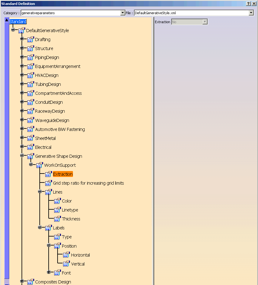

IMHOIn my humble oppinion (Meiner Meinung nach) geht das schon mit der ab der R16 ???,
- zumindest mit R16 habe ich das schon mal meiner eigengestrickten,
nicht firmenkonformen Umgebung ausprobiert^^
Bedingung ist, so  glaube ich, das Element Work on Support 3d einzuschalten,
und im Drawing - siehe Bild- dort den Schalter dort auf Yes stellen,
Dann wird automatisch die View mit einem Netz erstellt und belabelt...

erstellt am: 04. Dez. 2008 14:57    Editieren oder löschen Sie diesen Beitrag!  <-- editieren / zitieren -->   Antwort mit Zitat in Fett Antwort mit kursivem Zitat    Unities abgeben: 1 Unity (wenig hilfreich, aber dennoch)2 Unities3 Unities4 Unities5 Unities6 Unities7 Unities8 Unities9 Unities10 Unities Nur für Tanja Hemaeur 10 Unities + Antwort hilfreich

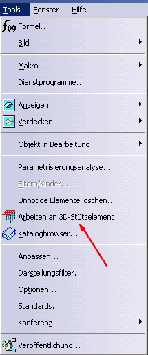

Wo stell ich das mit dem "Element Work on Support 3d" ein?

erstellt am: 04. Dez. 2008 15:02    Editieren oder löschen Sie diesen Beitrag!  <-- editieren / zitieren -->   Antwort mit Zitat in Fett Antwort mit kursivem Zitat    Unities abgeben: 1 Unity (wenig hilfreich, aber dennoch)2 Unities3 Unities4 Unities5 Unities6 Unities7 Unities8 Unities9 Unities10 Unities Nur für Tanja Hemaeur 10 Unities + Antwort hilfreich
Hallo deyhawaii,
"Element Work on Support 3d" ist im Hauptmenü "Tools".
Mörchen
Edit: Screenshot

erstellt am: 04. Dez. 2008 16:58    Editieren oder löschen Sie diesen Beitrag!  <-- editieren / zitieren -->   Antwort mit Zitat in Fett Antwort mit kursivem Zitat    Unities abgeben: 1 Unity (wenig hilfreich, aber dennoch)2 Unities3 Unities4 Unities5 Unities6 Unities7 Unities8 Unities9 Unities10 Unities Nur für Tanja Hemaeur 10 Unities + Antwort hilfreich
Hallo Mörchen,
bei mir finde ich das unter Tools nicht.
Entweder hab ich was auf dem Auge oder bei uns fehlt irgendwas.
Mörchen
CAD-Trainerin (CATIA V5)
Beiträge: 3830
Registriert: 14.03.2007
Release 19 SP2
erstellt am: 04. Dez. 2008 18:56    Editieren oder löschen Sie diesen Beitrag!  <-- editieren / zitieren -->   Antwort mit Zitat in Fett Antwort mit kursivem Zitat    Unities abgeben: 1 Unity (wenig hilfreich, aber dennoch)2 Unities3 Unities4 Unities5 Unities6 Unities7 Unities8 Unities9 Unities10 Unities Nur für Tanja Hemaeur 10 Unities + Antwort hilfreich
Hallo deyhawaii,
auf welchem Release bist Du denn? Ich habe es im Part Design und im GSD. Es ist ungefähr in der Mitte im Menü Tools (Nicht in der Symbolleiste). (Hab leider grad kein CATIA laufen)
Mörchen
Edit Screenshot

Die schaltfläche "Work on Support" erscheint erst wenn man ins GSD (Flächendesign) wechselt (HD2 sollte reichen)
