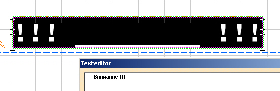

Hallo Leute,
wer weiß wie man CATIA dazu bringt die russischen Zeichen (kyrillisch) darzustellen und auch auszudrucken??? Seltsam daran ist nur das die Schrift im Textfeld richtig dargestellt wird!!! Gedruckt wird es dann wie dargestellt also nix  ...Внимание heißt übrigens Achtung und soll ein Hinweis an den Auftraggeber sein. Dank Euch schonmal für alle hilfreichen Antworten.

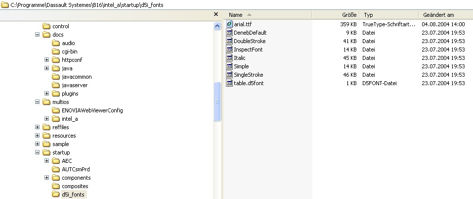

Eigentlich sollten alle TrueTypeFonts auch innerhalb von CATIA finktionieren. Gegebfalls die Fonts ins CATIA Installationsverzeichnis hereinkopieren.

Du mußt einfach einen Text-Font nehmen, der diese Zeichen darstellen kann. Meist funktioniert das mit "Arial", der Font ist weit verbreitet und kann normalerweise auch "russisch".

Stimmt mit dem Font 'Arial' funktioniert es. HiHi auf die einfachsten Lösungen kommt man halt nie. . .

Wie kopiere oder installiere  ich Textfonts ins Catia ??
Einfach den Arial ins Verzeichnis funktioniert nicht.

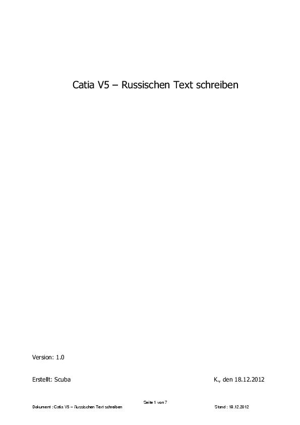

CatiaV5-RussischerText-Forum.pdf
ich habe mal das gesammelte Wissen von Euch in einem PDF Dokument für mich zusammengefaßt. Vielleicht hilft es auch anderen.
