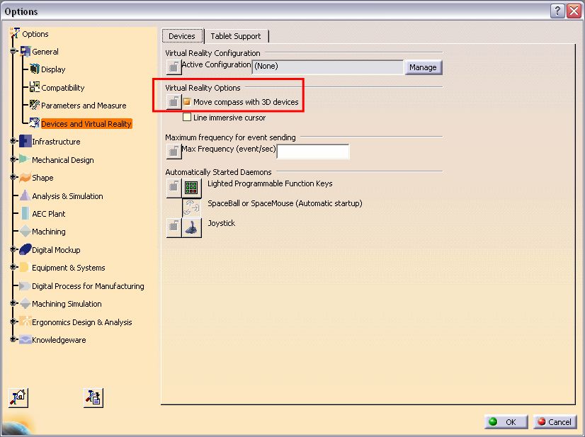

Guten Morgen in die Runde,
ich brauche Hilfe bei meinem gestern installierten SpacePilot.
Das zoomen funktioniert einwandfrei, aber nur solange ich den Kompass in seiner Ecke lasse. Wenn ich ihn zum Verschieben oder ähnlichem platziere, schaltet das 3Dx auf den Kompass und bewegt letzteren. Aus mit zoomen.
Kann man irgendwo ein Häkchen setzen, dass der Pilot ausschließlich Zoomfunktionen übernimmt?    Muss doch gehen!
Danke schon mal.
Gruß aus dem Süden
Georg

cdroste
Sehen Sie sich das Profil von cdroste an!   Senden Sie eine Private Message an cdroste  Schreiben Sie einen Gästebucheintrag für cdroste
Beiträge: 121
Registriert: 04.10.2006
V5-6R2024(V5R34) SP02
V5-6R2025(V5R35) SP01
3DX R2025x
Win11 64bit
erstellt am: 30. Mrz. 2007 10:02    Editieren oder löschen Sie diesen Beitrag!  <-- editieren / zitieren -->   Antwort mit Zitat in Fett Antwort mit kursivem Zitat    Unities abgeben: 1 Unity (wenig hilfreich, aber dennoch)2 Unities3 Unities4 Unities5 Unities6 Unities7 Unities8 Unities9 Unities10 Unities Nur für citizen-x 10 Unities + Antwort hilfreich
guck doch mal in deinen Optionen, ob das Häkchen gesetzt ist, dass man mit dem 3D den Kompass bewegen darf.
Viele Grüsse
Christina
citizen-x
Selbstständiger Konstrukteur
Sehen Sie sich das Profil von citizen-x an!   Senden Sie eine Private Message an citizen-x  Schreiben Sie einen Gästebucheintrag für citizen-x
Beiträge: 20
Registriert: 18.02.2005
erstellt am: 30. Mrz. 2007 10:10    Editieren oder löschen Sie diesen Beitrag!  <-- editieren / zitieren -->   Antwort mit Zitat in Fett Antwort mit kursivem Zitat    Unities abgeben: 1 Unity (wenig hilfreich, aber dennoch)2 Unities3 Unities4 Unities5 Unities6 Unities7 Unities8 Unities9 Unities10 Unities
Original erstellt von bjs:
Hat es eigentlich schon jemand geschafft, den Kompass-reset auf eine der Gerätetasten zu legen? Würde ich in diesem Fall für eine große Hilfe halten.
Das ist ein würdiger Befehl für eine Taste
Gruß Georg
citizen-x
Beiträge: 20
QuadCore 2.66 MHz
Win 7 64bit
8 Gb RAM
QUADRO FX 4500
R19SP09
erstellt am: 30. Mrz. 2007 10:12    Editieren oder löschen Sie diesen Beitrag!  <-- editieren / zitieren -->   Antwort mit Zitat in Fett Antwort mit kursivem Zitat    Unities abgeben: 1 Unity (wenig hilfreich, aber dennoch)2 Unities3 Unities4 Unities5 Unities6 Unities7 Unities8 Unities9 Unities10 Unities
Danke Danke Danke Christina
