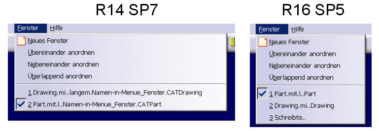

Hallo Leute,
warum muß Catia uns mit solchen Kleinigkeiten immer ärgern?
Weiß irgendwer Abhilfe?
Falls ja ... mein, und der Dank meiner Kollegen ist Dir sicher.
Bertel

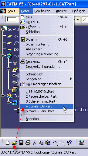

hallo bertel.
was ärgert dich genau? dass der dateinamen abgeschnitten wird, oder dass er so lang im fenster dargestellt wird?
das abgeschnittene hat mich am anfang auch genervt. aber nicht lange, dafür arbeite ich zu lange mit CATIA
schau mal unten links im catia-fenster, wenn du über den verkürzten dateinamen läufst. dort steht in der commandozeile der vollständige Name mit Pfadangabe.
gruß, tom

Hallo Tom,
mich ärgert, dass R16 den Dateinamen deutlich mehr verstümmelt als R14.
Das ist doch eindeutig eine Verschlechterung für den Benutzer, der dann ständig oben - unten - oben - unten - oben - unten - oben schauen muß, um das richtige Modell auszuwählen.
Es muß doch irgendwo ne Möglichkeit geben, das zu beeinflussen.
Bertel

hallo bertel,
ich stimme voll thomasacro zu.
der datei name steht vollständig unten links in der zeile.
ausserdem sind in der dort nur die letzten 5 dateien gespeichert.

Hallo Schröder,
bei mir sind das nicht 5, sondern 9.
Und wenn man dann "weitere Fenster" wählt, wird es endlich schön übersichtlich (siehe Bild).

Hallo und Tach zusammen,
wenn Ihr den (zu) langen Dateinamen nicht über das sich öffnende Menu lesen könnt, schaut mal unten in die Dialogzeile (Bild). Dort seht Ihr die Daten(en) sogar mit Pfad-Angabe.
M.f.G.
Hütti

Hallo Huetti,
das mit "links unten kucken" ist bekannt; hat ja auch thomasacro weiter oben schon erwähnt.

Hallo Martin,
eine Lösung ist mir nicht bekannt.
Allerdings verhält sich R18 wieder wie R14 (siehe Bild oben); damit kann ich mich abfinden.
