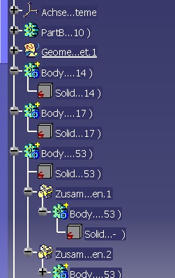

und wahrscheinlich auch hier ein leidiges Thema, wie der Import einzustellen ist, bzw. wie mit Importfehlern zu verfahren ist? Nachfolgend eines der Ergebnisprotokolle:
Licence status OK
Liste der Optionen für die Migration
___CATIA Stufe: V5 R14 SP 7
___Als Spezifikationsmigration
___3D- und 2D-Migration
___Strukturierendes Element: Geometrisches Set und Ditto
___Ausgabeverzeichnis = ...
___Migration isolierter Volumenkörpermodelle als CGR
xxx.model  Partial migration
Teilweise Migration: Auf Problem wird verwiesen
xxx
___*MASTER OK
______*SET1 OK
Außer ____, dem Pfad und dem Dateinamen ist das Protokoll vollständig, aber für mich sagt es nicht wirklich etwas. Auf welches Problem wird denn da verwiesen? Triviale Frage, triviales Protokoll. Wie auch immer.

Ich nehme mal an, dass Du diesen Eintrag meinst.
Zum Einen ist das eine Option, die eingestellt ist. Diese greift natuerlich nur, wenn Elemente des Typs isoliertes Volumen enthalten sind.
Zum zweiten - es ist kein Problem von Dassault oder CATIA. Wenn ein Modell "dumm" erzeugt wurde (also ohne Parametrik) als Volumen ohne Assoziativitaeten, wird es halt auch "dumm" uebertragen. Das heisst, ein Volumen wird als CGR-Datensatz uebersetzt, weil CATIA nicht auf die mathematisch notwendigen Parameter zur eindeutigen Beschreibung des Teiles zurueckgreifen kann.
Was heisst das fuer uns ? Wenn wir ein Solid in V5 haben wollen, muessen wir auch ein Solid in V4 liefern. --> besser machen kann kein System einen vorhandenen Datensatz.
Beste Gruesse
Catrin

erstellt am: 11. Sep. 2009 15:21    Editieren oder löschen Sie diesen Beitrag!  <-- editieren / zitieren -->   Antwort mit Zitat in Fett Antwort mit kursivem Zitat    Unities abgeben: 1 Unity (wenig hilfreich, aber dennoch)2 Unities3 Unities4 Unities5 Unities6 Unities7 Unities8 Unities9 Unities10 Unities Nur für K_H_A_N 10 Unities + Antwort hilfreich
So, hier ein Screenshot von dem Strukturbaum.
Und ich hab das V4-model in ein V5-CATPart migriert.

thomasacro
Ingenieur Anwendungsberater
Beiträge: 3736
Registriert: 12.05.2004
V4
V5 2016 - 2020
V6 2016x -2019x
erstellt am: 11. Sep. 2009 15:28    Editieren oder löschen Sie diesen Beitrag!  <-- editieren / zitieren -->   Antwort mit Zitat in Fett Antwort mit kursivem Zitat    Unities abgeben: 1 Unity (wenig hilfreich, aber dennoch)2 Unities3 Unities4 Unities5 Unities6 Unities7 Unities8 Unities9 Unities10 Unities Nur für K_H_A_N 10 Unities + Antwort hilfreich
Du hast die V4 Teile mit der Einstellung "as result" konvertiert. Man spricht auch von "dummen" solids, die Du nur noch bedingt nachbearbeiten kannst (löcher reinmachen, die ein oder andere öffnung schliessen, kanten verrunden...) Grundlegende Änderungen sind mindestens sehr Zeitaufwändig!
Besser in diesem Fall wäre die Konvertierungsvariante "as SPEC" diese Versucht zumindest eine gewisse Historie zu konvertieren. Klappt dafür aber nicht immer. Dann hättest du aber V5 Features die manipulierbar sind.
gruß, Tom
