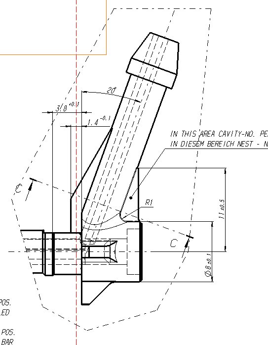

Hallo Leute,
beim Benutzen der Clipping View (ich meine die als Polygon) kann ich die überflüssigen Linien außenherum zwar löschen oder hiden, aber beim nächsten Update sind die Dinger wieder da. Wie im Beispiel.
Kann ich diese Linien dauerhaft verschwinden lassen?

Hi Live77,
Ich verstehe nicht genau, welches die "überflüssigen Linien außenherum" sind. Koenntest Du das noch etwas deutlicher Erklaeren bitte?

Moin Christoph,
ich meine die Linien, die das Teil nicht direkt schneiden, s.Bild.

... beim Visual Clipping - rechte Maustaste Properties der jeweiligen View - werden keine Linien angezeigt.
Allerdings würden in Deinem Beispiel die Bemaßungen - liegen hier ausserhalb des Clippings - verdeckt werden.

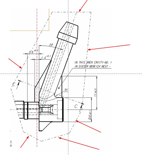

Sofern ich richtig informiert bin, kommt erst mit R17 die Möglichkeit in der Clipping View einzustellen, ob man die komplette Umrandung oder nur die schneidenden Linien dargestellt haben möchte.

Ja, in R17 geht das. Nur stellt sich nun die Frage wo man zwischen Teilumrandung und vollständiger Umrandung umschalten kann.

Hallo ihr Clipper!
Unter R17 einfach durch Doppelklick die Umrandung beenden und es werden nur die geschnittenen Elemente dargestellt. Wird jedoch die Umrandung händisch geschlossen, so wird's - wie bisher - also mit kompletter Umrandung dargestellt.

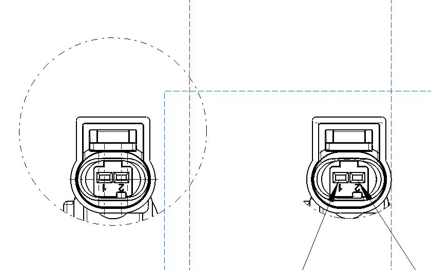

Hallo Clipper
das mit dem Doppelclip geht bei mir nicht
aber durch Zufall gelingts mal und meistens nicht!!!!(Bild)
ist Catia eine Software mit Zufallsgenerator???
wie kann man den Clipping-Kreis nachträglich verschieben??
löschen und neu machen?!?!
gruss weko

Hallo ihr Catiaclipper
man nehme das andere Icon um schon gehts
"Clipping view" ist mit Kreis und außerhalb gelöscht
"Clipping view Profile" ist mit Linien und außerhalb gelöscht
"Quick Clipping view" ist mit Kreis kompletter Kreis bleibt erhalten
"Quick Clipping view Profile" ist mit Linien und alle Linien bleiben erhalten
wahrscheinlich ist das Clipping so quick das er die Linien nicht mehr löschen kann?????
aber trotzdem bleibt die Frage kann man die Linien und den Kreis verschieben?????
