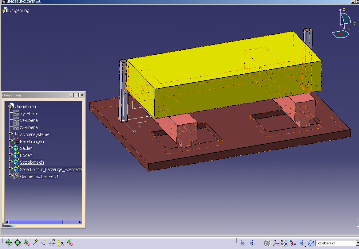

Hallo Forummitglieder,
ich habe eine Darstellung wie im angehangenen Bild gehabt.
Dort ist der Strukturbaum im Hauptfenter weg bis auf den Namen des Parts und über die Funktion "Untergeordnete Baumstruktur öffnen" konnte ich das kleine Fenster öffnen und durch den Baum navigieren.
Durch den Befehl Ansicht/Erweiterung des Strukturbaums/Alle Ebenen erweitern war der Baum wieder vollständig sichtbar.
Ich würde gern die dargestellte Situation wieder haben wollen, weiß aber nicht wie ich dies machen soll. (Das Bild ist nachgearbeitet)
Beim drücken von F3 geht das kleine Fenster mit zu es kann also damit nicht funktionieren.

mach mal einen Doppelklick auf den Partnamen (bei dir "Umgebung") => dann verschwindet alles Untergeordnete des Strukturbaums.
Anschliessend mit rechter Maustaste auf den Partnamen -> Open Sub-Tree => dann hast du die Darstellung des Strukturbaums im Extra-Fenster.

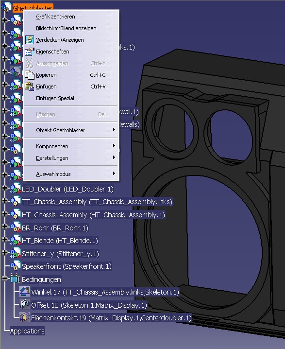

Hallo, ich würde gern dasselbe erreichen, da ich nun zwei Monitore habe und die Fläche auch ausnutzen möchte
Deiner Anleitung hab ich leider nicht folgen können, Christina, vllt., weil ich noch ein früheres Release hab (R12)?
Zwar ist meine CATIA-Ver. auf deutsch, aber ich find auch nix ähnlich klingendes im Kontext-Menü. Im Menü Ansicht leider auch nicht.
Ich hätt gern den gesamten Baum bis zur Top-Assy in einem separaten Fenster.

RMT im Strukturbaum auf Part oder RootProdukt (falls gesamter Baum dargestellt werden soll)
und Funktion "Open Sub Tree" wählen

in der deutschen Oberfläche: Untergeordnete Baumstruktur öffnen
Leider funktioniert in dem separaten Fenster "Grafik zentrieren" nicht!

Ich fürchte in der V5R12 Release gibt es diesen Eintrag nicht, siehe Attachment.
