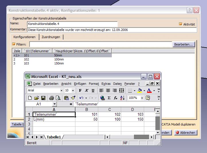

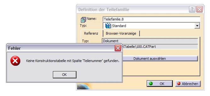

Hallo miteinander,
... habe versucht, mich mal ernsthaft mit der Katalogerstellung für den eigenen Firmenstandard mit Teilefamilien zu beschäftigen.
...und was ist nun mal wieder, geht au nit...
Man kann ja dabei nun wirklich nicht viel falsch machen, nur ich komm nich drauf.
Wer kloppt mich mal vor'n Kopp?
VG migroform

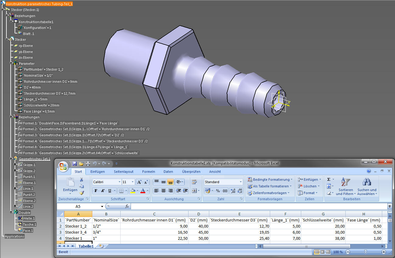

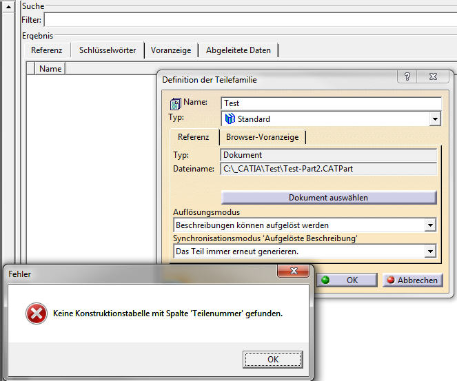

Hallo liebe cad.de-Freunde,

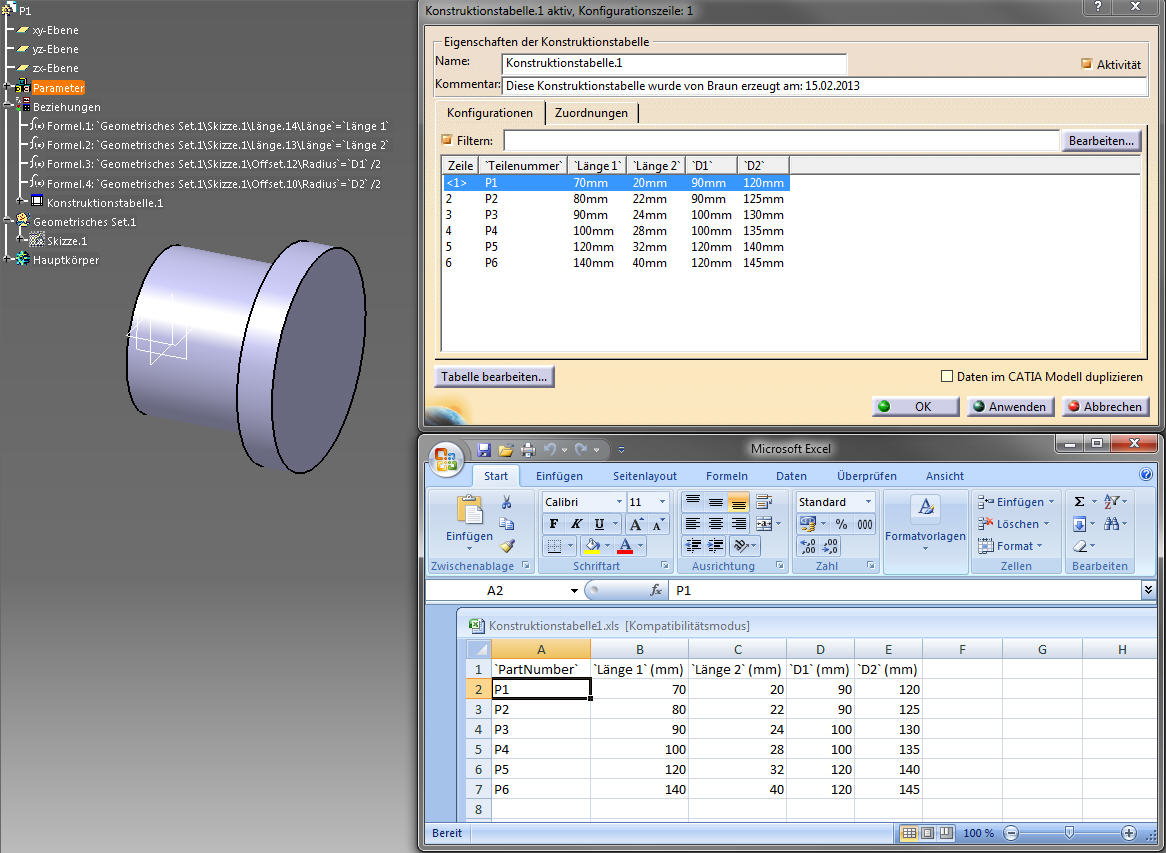

ich hatte heute EXAKT DIESELBEN FEHLERMELDUNGEN wie migroform (s. Bilder oben),
leider klappt der hilfreiche link von CEROG nicht mehr!!
Kann mir bitte jemand weiterhelfen?
Vorab vielen Dank für eure Hilfe
Grüße vom Rande des Teutoburger Waldes
Dirk

Hallo Bernd,
besten Dank für die schnelle Antwort!
Beim Anlegen der Konstruktionstabelle ist bereits aufgefallen, dass die "Spalten"-Name in der Tabelle nicht unbedingt mit den "Parameter"-Namen übereinstimmen.
Bemerkt hatte ich das, nachdem ich eine vorhandene Konstruktionstabelle (probeweise einmal als .txt, einmal als .xls) bearbeitet hatte, die Spalte jedoch anschließend im Konstrutionstabellen-Editor noch zugewiesen werden mußte.
...ich wühl mich mal durch.  (die .pdf schau ich mir umgehend an, nochmals dankeschön!!! )

Hallo Bernd,
ich hatte die Spalte A von 'Teilenummer' mal in 'PartNumber' und in 'Name' umbenannt, hat leider nicht geholfen.
Als Test-Part hatte ich eine simple Welle konstruiert, alles parametrisch gemacht und mit der Konstruktionstabelle verknüpft. Das Part ändert sich wie gewünscht, wenn ich in der Tabelle eine andere Variante wähle und auf anwenden, bzw. aktualisieren gehe. Egal, ob die Spalte 'Teilenummer', 'PartNumber' oder 'Name' lautet, die Welle passt sich braf an.
Der Bock ist nur beim Einfügen des Parts in eine Teilefamilie.
Hast du noch eine andere Idee
Dirk

erstellt am: 18. Feb. 2013 12:28    Editieren oder löschen Sie diesen Beitrag!  <-- editieren / zitieren -->   Antwort mit Zitat in Fett Antwort mit kursivem Zitat    Unities abgeben: 1 Unity (wenig hilfreich, aber dennoch)2 Unities3 Unities4 Unities5 Unities6 Unities7 Unities8 Unities9 Unities10 Unities Nur für migroform 10 Unities + Antwort hilfreich

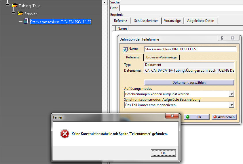

Hallo Tom,
danke für den Tip - hat leider nichts gebracht.
Egal ob die excel-Tabelle in 1. Spalte 'PartNumber' oder 'Teilenummer' heißt - immer die selbe Fehlermeldung
Ich hab's mit verschiedenen Parts versucht. In meinem Beispiel hatte ich versucht, ein parametrisches Tubing-Teil in einem Katalog zu verewigen (das Teil hatte ich probeweise aus dem e-book "Tubing mit CATIA V5" von Thomas Eibl nachgebaut).
Eine Anmerkung noch: Die excel-Tabelle kann ich nur über Umwege erzeugen. Die V5R17 kann bei mir nur .txt-Tabellen erzeugen (ich kann damit Parts genau so parametrisch machen - Null Probleme). Beim Versuch die Tabelle als .xls abzulegen geht nicht nach dem Speichern wie gewohnt das Fenster "Eigenschaften der Konstruktionstabelle" auf und die excel-Datei ist absolut leer. Ich hatte dann den Text unserer .txt-Tabelle kopiert und in excel eingefügt. Geht auch - die Tabs im Text entsprechen den einzelnen Spalten in excel.
Merkwürdigerweise kann meine V5R17 jedoch auch mit excel-Tabellen umgehen - lediglich beim Erstellen haut's nicht hin
Ob die Fehlermeldung etwas mit damit zu tun weiß ich nicht
Hab's soeben mit V5R19 getestet -> der gleiche Bock
Dirk

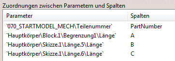

erstellt am: 18. Feb. 2013 13:13    Editieren oder löschen Sie diesen Beitrag!  <-- editieren / zitieren -->   Antwort mit Zitat in Fett Antwort mit kursivem Zitat    Unities abgeben: 1 Unity (wenig hilfreich, aber dennoch)2 Unities3 Unities4 Unities5 Unities6 Unities7 Unities8 Unities9 Unities10 Unities Nur für migroform 10 Unities + Antwort hilfreich
ich habe es gerade einmal an einem Beispiel getestet und es geht.
Wie sehen Deine Zuordnungen in der Konstruktionstabelle zwischen Parameter und Spalten aus?
Ist die Teilenummer der PartNumber zugeordnet (Bild).

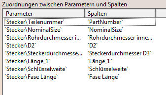

erstellt am: 18. Feb. 2013 14:01    Editieren oder löschen Sie diesen Beitrag!  <-- editieren / zitieren -->   Antwort mit Zitat in Fett Antwort mit kursivem Zitat    Unities abgeben: 1 Unity (wenig hilfreich, aber dennoch)2 Unities3 Unities4 Unities5 Unities6 Unities7 Unities8 Unities9 Unities10 Unities Nur für migroform 10 Unities + Antwort hilfreich
anbei meine Zuordnung...
Ich habe bereits alle Kombinationen der Bezeichnung 'Name', 'Teilenummer' und 'PartNumber' zwischen Parameter-Name und Spalten-Name ausprobiert, es kommt jedesmal die selbe Fehlermeldung.
Wenn ich den Spalten-Name ändere, geht die Zuordnung flöten. Ich klick dann auf Parameter (Filtertyp Umbenannte Parameter), im mittleren "Spalten"-Fenster auf den Spalten-Namen und anschließend auf Zuordnen. Danach ist wieder alles im Lot, ich kann das Teil wieder über die Tabelle parametrisch verändern - soweit okay.
Dann speicher ich den Part, öffne den Katalog, klick auf Teilefamilie, hol mir den Part rein, klick auf okay UND DANN KOMMT DIE FEHLERMELDUNG
Wie bereits oben erwähnt: egal ob mit V5R17 oder R19 - mit zwei unabhängigen Parts testet - ES KLAPPT EINFACH NICHT...

erstellt am: 18. Feb. 2013 15:44    Editieren oder löschen Sie diesen Beitrag!  <-- editieren / zitieren -->   Antwort mit Zitat in Fett Antwort mit kursivem Zitat    Unities abgeben: 1 Unity (wenig hilfreich, aber dennoch)2 Unities3 Unities4 Unities5 Unities6 Unities7 Unities8 Unities9 Unities10 Unities Nur für migroform 10 Unities + Antwort hilfreich
Hallo gemeinsam,
       ich hab's geschafft - Problem gelöst
LÖSUNG: In der .txt-Konstruktionstabelle wurden die Spalten-Namen in Hochkommas (') aufgelistet. Da ich  alles in die excel-Tabelle kopiert hatte hieß Spalte nicht Partnumber sondern 'PartNumber'!
Hochkommas entfernt und alles klappt. Die anderen Spalten-Namen konnten mit Hochkommas so bleiben, kein Problem - nur bei der Spalte PartNumber ist CATIA so peinlich genau!!!
  Happy End und ein paar U's für eure Bemühungen
