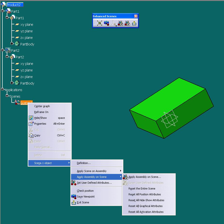

Moinsen Jungs,
Catia V5 r16.
Ich habe ewig keine Scenen mehr hergestellt, um dort dann Zeichnungen von abzuleiten (gefuehlte r12).
Vorgehensweise:
- scene im produkt erstellen.
- aus der scene rausgehen
- abspeichern
- irgendein part im produkt ins "no show" stellen
- in die scene wechseln. Und siehe da, die Scene hat sich dem Produkt angepasst, sprich: Das PArt ist nicht zu sehen.
Aber genau das sollte die Scene doch nicht tun, oder? Man kann doch in der Scene einen besonders Abbild des Produktes erstellen ohne, dass es auswirkungen aufs 3D hat und bedingt auch andersherum.

Hallo Christoph,
nach meiner Erfahrung geht nur der umgekehrte Weg. D.h. alle Parts/products sichtbar machen und in der Scene die Teile ins NoShow stellen, die du nicht abgeleitet haben möchtest. Dann bleiben diese Informationen dauerhaft erhalten.

Leider ist das nicht so. wenn man etwas weiter herumspielt, veraendert sich wieder das show/noshow. da bleibt nichts erhalten.
Es hat etwas mit partial und full scenes zu tun. aber ich mag die full scenes nicht gerne, weil dort nachtraeglich hinzugefuegte teile nicht mit beruecksichtigt werden koennen. irgendwas ist da neu in der r 16, ich weiss nur noch nicht, was.

Eigentlich hat sich mit dem Arbeiten in der scene kaum was geändert.
Wie gehabt in der Szene die gewünschten Bauteile im Strukturbaum selektieren und hide/show ausführen.
Das sollte für full und partial Overload Mode funktionieren.
Du hast über rechte Mausklick Scene noch einige Möglichkeiten zum bearbeiten, z.B. Übertragen oder Zurücksetzen von hide/show-Eigenschaften auf den Zusammenbau.(siehe Bild)
